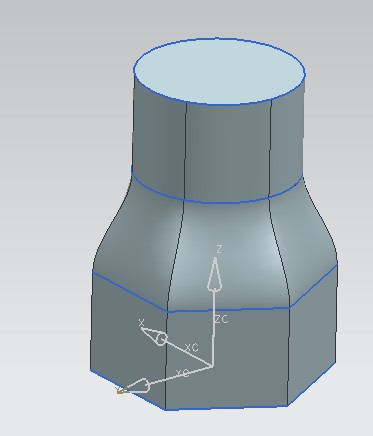

发表于 2008-11-19 20:18:42 | 显示全部楼层 来自: 中国重庆
是不是这样的3 k7 i8 S: U" v
9 {( w+ ^) a  P3 h. B6 ^% }[ 本帖最后由 pengxy 于 2008-11-19 20:21 编辑 ]
发表于 2008-11-19 20:23:15 | 显示全部楼层 来自: 中国广东深圳
你把圆形打断为六段就可以了。呵呵。。

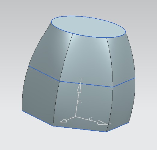

发表于 2008-11-19 20:47:31 | 显示全部楼层 来自: 中国重庆
还有这种。

 楼主| 发表于 2008-11-20 08:58:26 | 显示全部楼层 来自: 中国广东深圳
我用旋转后求交就来了.谢谢各位.各位的也不错
