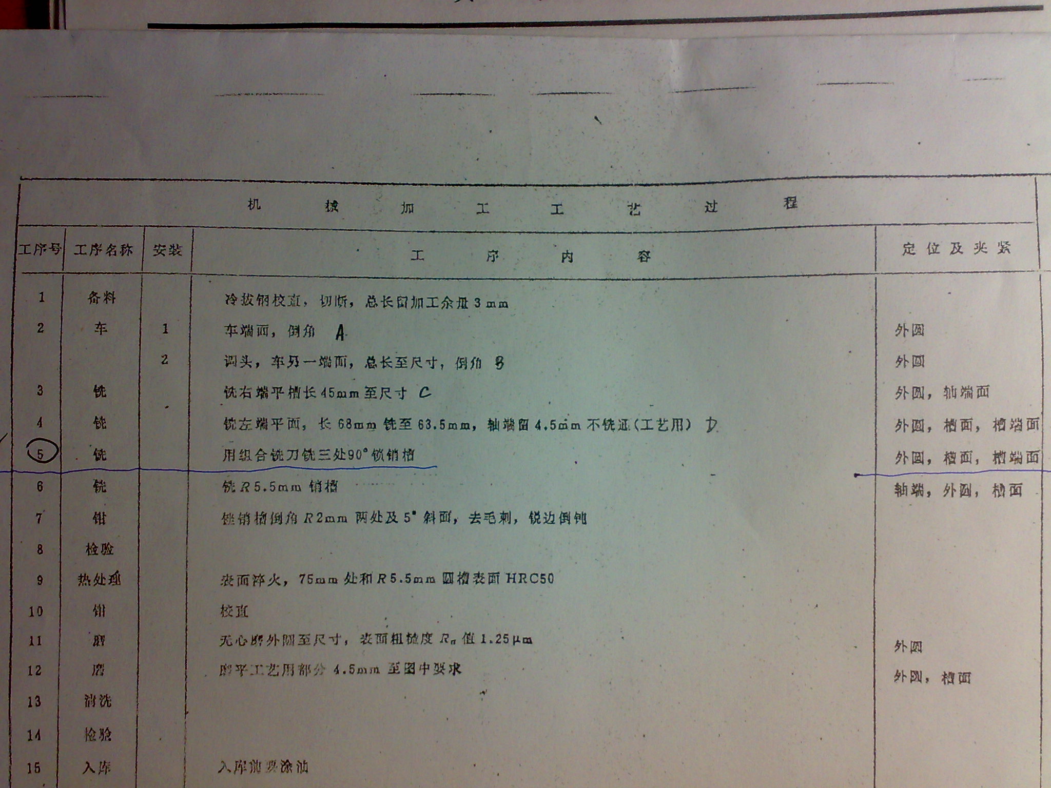

先上图,我需要对工序5设计夹具,5 L0 `4 E. j9 }7 N3 E
  工序5:用组合铣刀铣3处90°的槽,定位和夹紧的要求是外圆、槽面和槽端面。
1 b9 [4 y' d" n  u; l8 ~/ U
7 z' Y# M3 I6 T  现在我的问题是:/ N- f! ?9 ]2 Y& z$ F  k

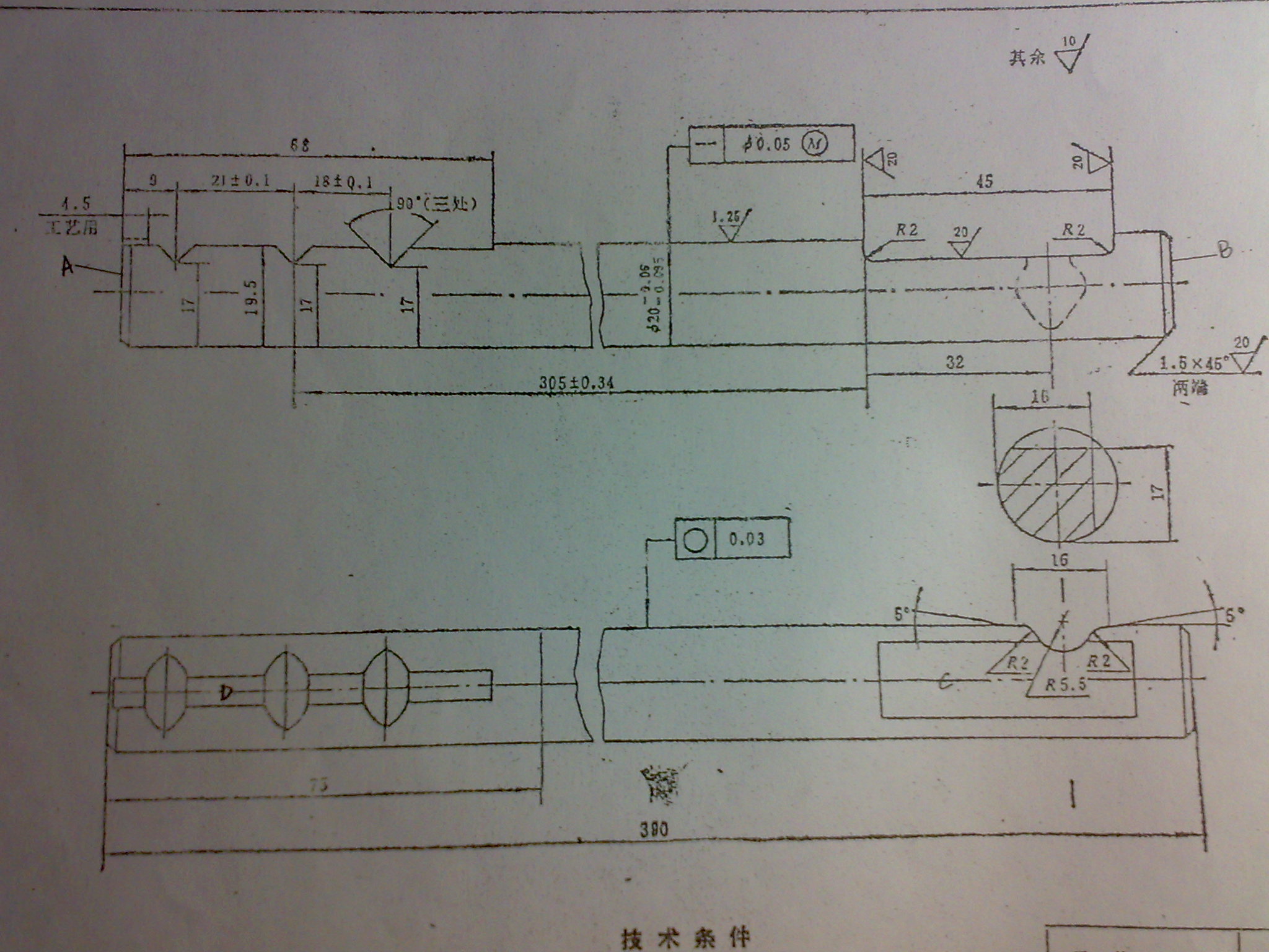

1.定位夹紧的话,要完全6点定位,要求对右端45mm的槽面和槽端面定位,采用活动的V形块来定位槽面,就是当V形块定位到键槽面后,手推动轴,使V形块同时可以顶住槽端面。那么,V形块如何设计来定位?

组合铣刀应当同时铣三处,就是用三把90°成形铣刀,按图纸要求装配好,同时铣,否则很麻烦。外圆用两块V形快,长度方向基准端面设定位块,靠齐,圆周方向也就是有方向性45长槽,设活动定位,对齐。然后,两V形块中间夹紧即可。
发表于 2008-11-20 17:19:09 | 显示全部楼层 来自: 中国江苏常州
我觉得可以V铁定位,打表确定槽面的水平度,然后压紧,加工
发表于 2008-11-20 17:56:01 | 显示全部楼层 来自: 中国香港
其实在先加工了右端的平槽后,定位可以不用考虑这个平槽,右端用分度头加紧,用直角尺靠平槽面找正,左侧可以用顶尖顶紧,如果刚性仍不足的话,可考虑中间加一个可调支撑。

3 p5 r( ^7 T- g  |$ k+ \我现在又有问题,我决定对于右端45mm的槽面和槽端面定位,采用活动的V形块来定位槽面,就是当V形块定位到键槽面后,手推动轴,使V形块同时可以顶住槽端面。那么,V形块如何设计来定位?
发表于 2008-11-21 23:40:26 | 显示全部楼层 来自: 中国河北廊坊
左端用一块长V型铁限制4个自由度,右端用一个类似一个鸡心夹头的装置,先于零件装在一起,保证键面和操端面定位,此装置下方有一个长销。夹具体上与其对应对应处有一短孔,长销插入孔中限制另外两个自由度(沿轴向移动和绕轴向转动)。
