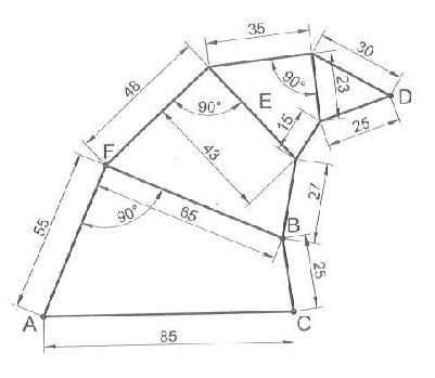

未命名.jpg 这个图怎么画啊??用PROE很画,但是CAD就不知道怎么画??能不能制作成GIF的视频给我看看???谢谢!!
发表于 2008-11-19 19:22:48 | 显示全部楼层 来自: 中国河南郑州
楼主你分析过图形吗?很简单的啊!0 o& l0 ]. N( v3 `( u
先用已知尺寸画出图右上的三角形,再用已知角度、长度依次画出其余部分。

发表于 2008-11-19 19:43:36 | 显示全部楼层 来自: 中国江苏苏州
从D点开始画,用圆相交找点,就可以作图。
发表于 2008-11-19 20:08:04 | 显示全部楼层 来自: 中国河北唐山
先画AC边,以A为基点任意角度画AF和FB,保证两线垂直,再以A为圆心,AF,AB为半径做两圆,以C为圆心,CB为半径画圆与AB圆交点为B点.从B点做AF圆的切线就是BF=65.再连FA就好了,其他类似.我做的可能比较麻烦.# ^& J# X7 ?" R+ g* b6 J

发表于 2008-11-19 20:33:26 | 显示全部楼层 来自: 中国山西太原
回复
从三角形开始画。最后再将图形旋转使长85直线水平

发表于 2008-11-20 12:31:17 | 显示全部楼层 来自: 中国山东烟台
看看是不是这样?用CAXA做的,里面的命令用法跟CAD一模一样。主要就是用旋转-参考角度

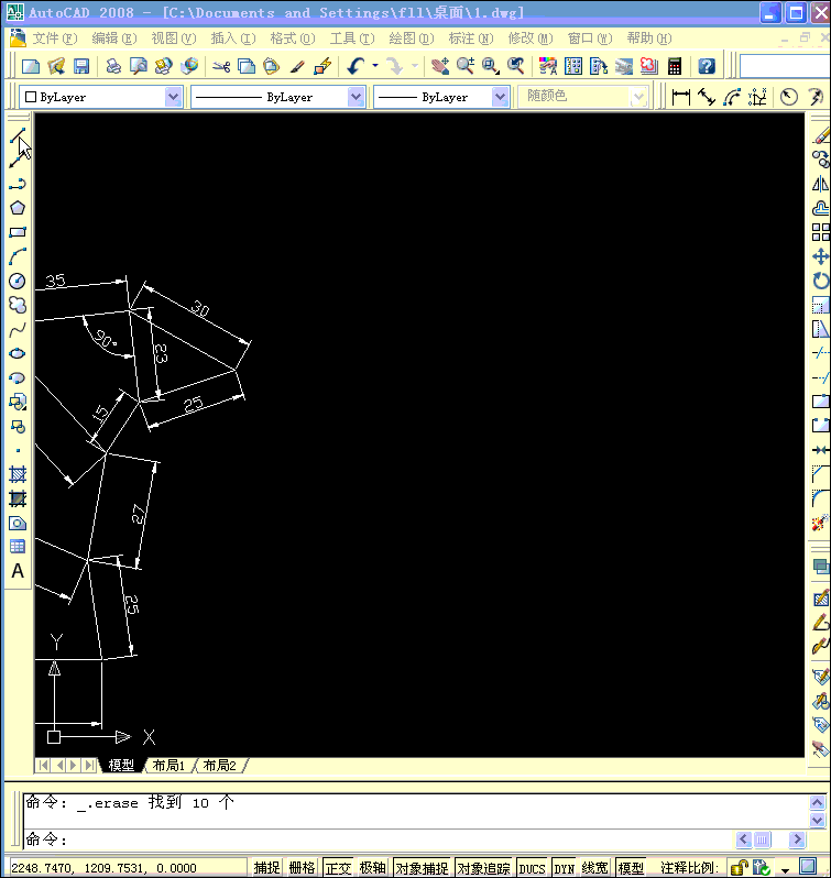

发表于 2008-11-22 22:41:39 | 显示全部楼层 来自: 中国上海
我做了一个,你看一下
1.dwg

发表于 2008-11-26 11:13:57 | 显示全部楼层 来自: 中国广东中山
应该是这样吧
Drawing1.dwg
