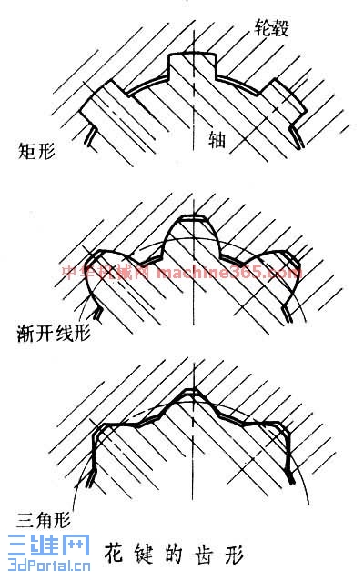

老大要我画花键,可是不会有参数,麻烦各位谁会帮说一下,或计算一下(算内圆外圆).谢谢!
+ E& F4 \5 ~; ?* |4 r' }+ v8 B' n$ A
, n. B, k. h- I2 L  @/ W9 {) ?* P; u8 ^" x0 p7 |4 A
M=0.44  Z=34      A=45度  d=15.4   +0/-0.2    dr=14.52     m是模数嘛  A是不是花键角度? Z是花键数吗?  d和dr是圆,DR是内径吗?: F6 Y( V/ J5 a) {  q# S8 P
1 B% X4 ?. m' e1 j8 G9 _
5 ?1 k$ _; ^6 H1 p. C下面那张是花键图,这个网上搜的,我画的不知道三角形那个地方有没有一个平平的2 r9 u  s' o& y( |3 P! V
5 y+ @2 r  W/ ?) w, y

 楼主| 发表于 2008-11-19 18:31:52 | 显示全部楼层 来自: 中国福建厦门
对了,是三角花键7 r; c& O6 Z5 i& l) E; Q' h
. v4 j. U+ b6 h4 a
这个是气车转向柱上,方向里用的,方向盘上也有花键,和转向柱配合,不懂得网上下的软件怎么用>?

3 T4 k& O3 a& Wm指的就是模数,M=0.44为小模数的花键,一般指是三角形的花键。A是压力角,2A=花键齿形角;z=齿数。
9 L, l5 k  U% x小模数的花键齿参数很多可以套用直齿轮的参数计算公式。

但是好像少了个变位系数和顶系系数,网件上看的,对花键知道很少
