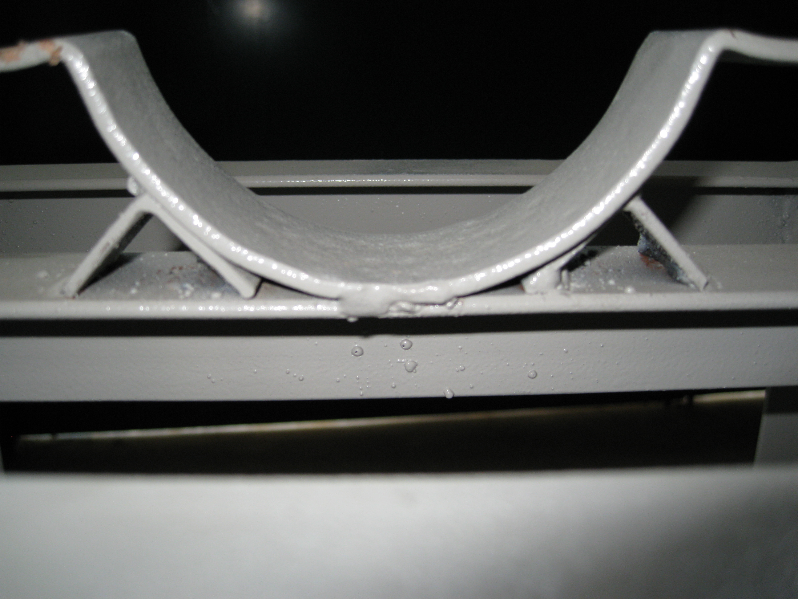

图中所示的是什么焊缝类型?采取的是什么样的焊接方式?

看上去像电弧焊0 O; f4 R% C5 q2 h/ Z: m# w
点焊

角焊缝,搭接类型,是气保焊的吧,下面的是飞溅吧。。。

图中的焊缝类型见图红字标注,焊接方法为手工电弧焊,焊接技术很不规范,大概是初学者吧。

好象没有什么焊缝,只是不小心粘在一起了。

图中间的,我看就是点焊,如果对接焊,那么圆弧内打磨相当困难。。' ]  B5 {* q4 N$ u% V: d# j' m
再者,好像不是承载部位,点焊足以。。
