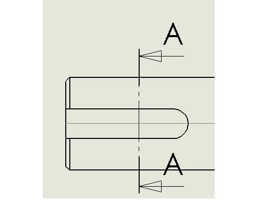

图中的剖切符号怎么变成国标的符号?

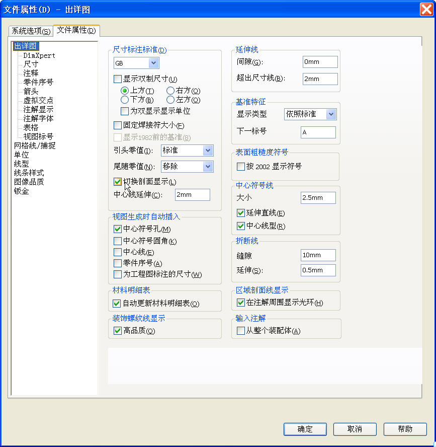

先在选项里把箭头调整为实心的,再修改剖切符号显示的选项,见图,最好修改后存为工程图模板以后就一劳永逸了。

 楼主| 发表于 2008-11-20 12:49:30 | 显示全部楼层 来自: 中国河北沧州
多谢指导。
