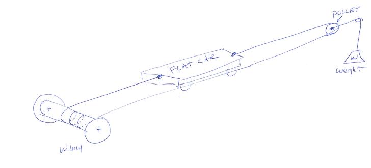

很简单的模型,就是在导轨上,有一辆平板车,是运输材料的,需要往复运动.目前所采取的方法是前后一个各加一个小绞车,前边拉,后边放,但是同步就不怎么好了,还得同时两端去操作,不是很理想.
7 \* m2 x, U9 x0 I6 H目前考虑做成一端驱动的,但是还想不出好的方法来.想搞一个摩擦轮的,就像电梯里用的那种曳引驱动,但是似乎也有些不大行的通.
9 l7 g1 ^/ h/ T- F) N+ F* t2 k
2 X9 H8 ~% q# a. I大家有什么好的方案就拿出来讨论一下吧.
, X6 Z3 u6 L0 m1 H) }5 o* C9 S9 T
: [, i( ~4 z1 G/ }& j! X. ]/ X附件中的方案,也有一个缺点,当开始转动时,钢丝绳总是会向着一方向走过去,会在卷筒的一边叠起来." H  V: b3 z$ _

以前我有設計過類似的案子,4 W, y* ]- n" ?  i5 m# I
你可以將鋼繩改為鍵條或時規皮帶,
- P$ x8 z5 Z' W4 X2 R& y7 n! A! X這樣動力軸(winch)設在任一端都可以,# v3 P- R$ [2 J+ ^& ?8 O+ s
從動軸(polley)端要求張緊的机構-->索螺求張緊固定就可以了。

如果你的行程允许,可以把钢丝绳的两端固定在卷筒上。

这个方案不科学
从来没见过这么做的
