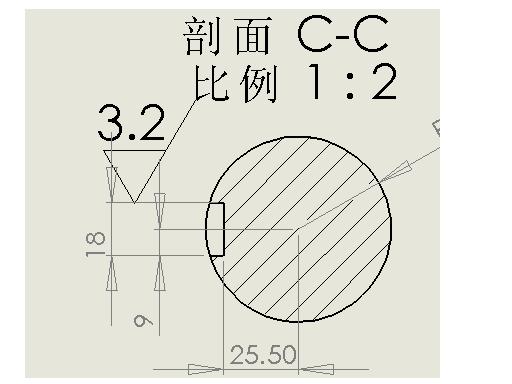

如图中的粗糙度符号有些大。显得不协调。怎么样让他变得小一点
发表于 2008-11-20 11:57:19 | 显示全部楼层 来自: 中国江苏南京
在窗口里修改参数即可
发表于 2008-11-20 14:04:15 | 显示全部楼层 来自: 中国江苏徐州
直接缩小整个粗糙度符号,CAD里有缩放命令,使用即可
发表于 2008-11-20 14:41:21 | 显示全部楼层 来自: 中国河南郑州
直接点击粗糙度符号,修改格式中的字体就好
发表于 2008-11-20 20:43:09 | 显示全部楼层 来自: 中国广东东莞
回复 1# wojia098 的帖子
楼主.请你点单击选项 (标准工具栏),或单击工具、选项、文件属性、注解字体-----------表面粗糙度符号--------改小你的注解字体就行了

发表于 2010-5-2 19:22:37 | 显示全部楼层 来自: 中国上海
应该是你的视图比例不合适
