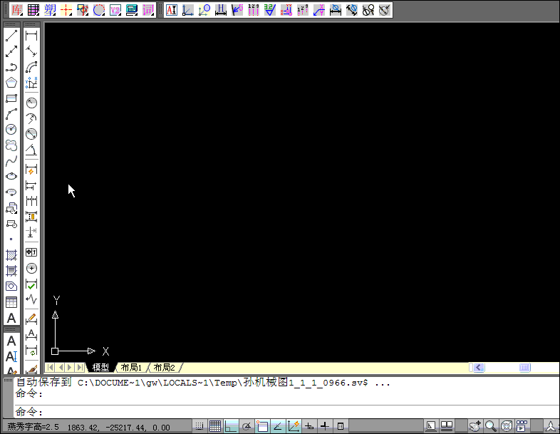

[已解决] 请问二个圆的公切线怎样画?
发表于 2008-11-20 12:14:44 | 显示全部楼层 |阅读模式 来自: 中国辽宁鞍山
请问二个圆的公切线怎样画?
发表于 2008-11-20 13:11:04 | 显示全部楼层 来自: 中国河南郑州
将捕捉中的切点捕捉打开不就行了
发表于 2008-11-20 13:14:31 | 显示全部楼层 来自: 中国河南郑州
原帖由 gyy_ss 于 2008-11-20 12:14 发表 http://www.3dportal.cn/discuz/images/common/back.gif
  \) N3 k1 A  {! I请问二个圆的公切线怎样画?
$ \% ^4 i+ e7 s+ r* o; x
; o3 Q" y9 |) b6 u4 Z" q9 B$ b求助时应该把问题描述清楚,最好能再发个图上来。。。
" I1 z* m; v$ r$ ~执行直线命令,开启捕捉,设置为切点捕捉方式,依次点选两圆适当位置,不知是否楼主所需。
发表于 2008-11-20 13:43:46 | 显示全部楼层 来自: 中国浙江杭州
楼主你好。画好两个圆后输入直线命令后,再输入tan,确定后把鼠标放在第一个圆上,会出现“递延切点“的提示,此时在圆上点一下,然后鼠标移在另一个圆上再输入tan,看到“递延切点“的提示后再鼠标点一下确定,就OK了。
发表于 2008-11-20 13:47:12 | 显示全部楼层 来自: 中国北京
这样搞就没有问题了
这样搞就没有问题了
发表于 2008-11-20 16:40:51 | 显示全部楼层 来自: 中国
在AUTOCAD 里,先画了两个圆然后将捕捉命令调出来,点击直线,点击"切点捕捉",在一圆上点击要相切的地方,再点击"切点捕捉",在另一圆上击要相切的地方.线自然连上.OK
