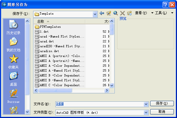

1。建好你的模板后保存为DWT格式。

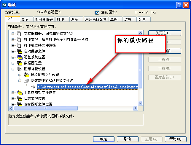

0 F6 {8 |) ~' u2 K1 p+ D2。在工具---选项里设置。以后你打开和新建都是这个模板了,
