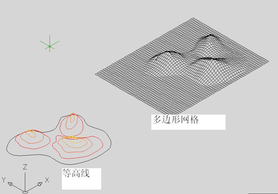

如何将附件总的多边形网格或曲线转换为实体?
- @; t# K( |: k- {+ r% Y我从一个地形图截取了等高线,按不同高程设定了Z值,并用论坛中提供得软件生成了多边形网格,但怎么也无法转换为实体,如果在一块区域中只有一个峰时可以用扫略来生成实体,但有多个峰时就没有办法了,请教高手如何转换为实体???

 楼主| 发表于 2008-11-27 07:52:16 | 显示全部楼层 来自: 中国辽宁鞍山
怎么没人理我?这个问题应该很普遍,特别是在地质、矿山的设计中,会经常遇到,期待高手
发表于 2008-11-27 08:04:25 | 显示全部楼层 来自: 中国辽宁营口
逐行(或列)提取网格节点坐标,做成闭合多段线,然后放样。
