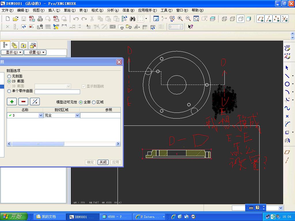

剖面的时候,系统自动剖为D-D
# w( X' v! t+ v- V5 k我想换个方向为E-E; @: Q& B2 B) P2 D7 U9 A/ F
使用反向材料切除时,剖面线没有显示,箭头到是改过来了
/ m: _* S" y; X, O到底要怎么做才好! Y, z+ w1 e- R6 s1 X
THANKS0 M7 d* T& S1 @; G" ^! C2 v7 e

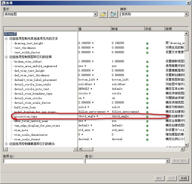

你的投影方向错了,没其他原因,把红色部分改成first_angle
 楼主| 发表于 2008-11-20 20:10:28 | 显示全部楼层 来自: 中国江苏苏州
不行啊???' L0 p4 C0 b! k, q, W
