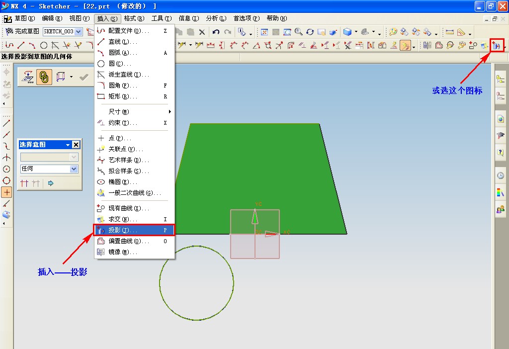

见下图,有人告诉我吗
发表于 2008-11-21 07:10:59 | 显示全部楼层 来自: 中国山西朔州
在草绘中,选“投影”后,再选择要添加的曲线,最后点“钩选”按钮确定。

在“添加现有的曲线”功能中,曲线必须与草图是共面的,否则,是选不中的。你检查一下,是不是已经把曲线作到别一个草图中了。7 d; g6 D  A$ E: K! ]9 N  J2 s
我一般不用这个功能,我用投影。
, f$ ?3 r" _: `
" D; k! B' r" T' ^7 ][ 本帖最后由 sxsanyi 于 2008-11-21 07:40 编辑 ]
发表于 2008-11-21 08:03:32 | 显示全部楼层 来自: 中国浙江宁波
不在同一个草绘,即使在同一个平面的曲线也不能添加,只能用投影!
发表于 2008-11-21 08:15:05 | 显示全部楼层 来自: 中国重庆
还有一点,你的曲线要是非参的才可以

发表于 2009-4-12 12:58:05 | 显示全部楼层 来自: 中国四川南充
在"投影"设置中取消关联
