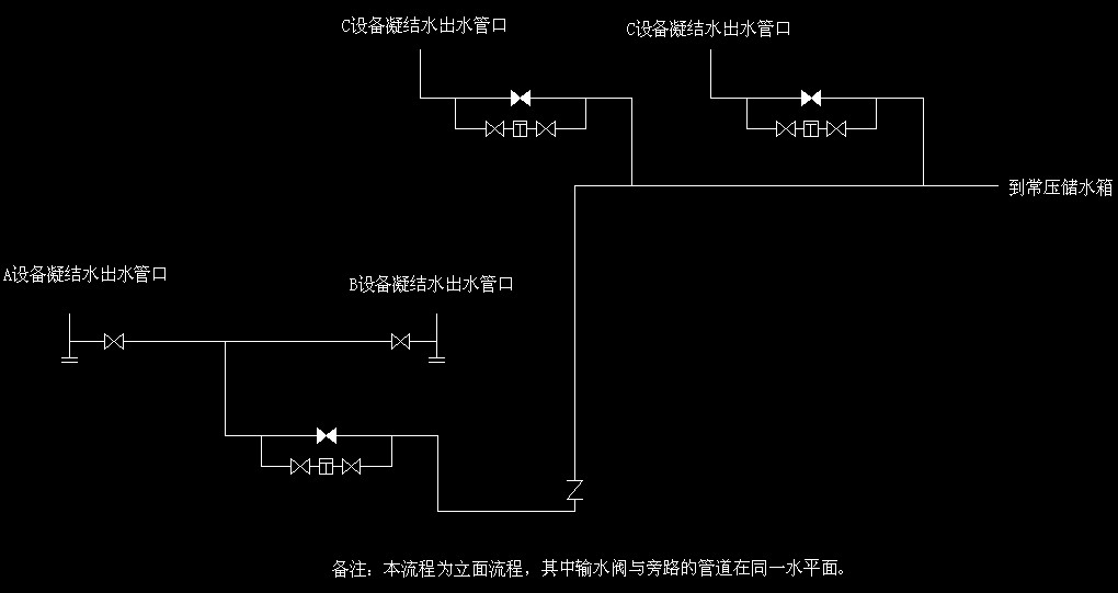

疏水阀配管.jpeg / a; j1 O, {% [6 ?, @3 g- {! s0 E4 w
讨论此疏水阀配管的优劣,本人认为有很多问题,但说不上来,也不知道对不对。
" {1 L0 L. F' L( K) F请讨论此配管,小弟学习了。
发表于 2008-11-21 10:31:19 | 显示全部楼层 来自: 中国内蒙古包头
我个人认为从C设备到常压储水箱的管线应该安装在C设备出水管口之前,这样A和B设备的出水受C设备的影响小。4 M. Q, s: `5 c9 U1 v* k
如果一旦C设备的疏水器坏掉了,有不凝气进入管线,那么A和B的出水直接会受到影响,严重时,背压升高,A和B一点水也排不出去啊!
发表于 2008-11-21 11:01:51 | 显示全部楼层 来自: 中国山西太原
为避免互相影响,C设备的两条疏水管线并起后直接进入常压储水箱。A、B设备分别设疏水阀及旁路,分别进入常压储水箱。一般情况下这三股疏水可汇集一个总管进入常压储水箱。
发表于 2008-11-21 16:46:05 | 显示全部楼层 来自: 中国内蒙古包头
看这意思好像A和B设备应该是 一开一备!如果是的话就不用分别装疏水器了!!
