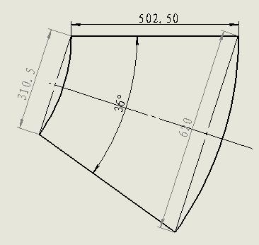

[求助] 圆锥风管钣金展开图怎么标注?
发表于 2008-11-20 21:34:30 | 显示全部楼层 |阅读模式 来自: 中国北京
圆锥风管钣金展开图怎么标注?5 K" b2 @/ K8 d5 E8 X& d* \

钣金展开图我一般是转成DWG文件到CAD中标注,在SW中应该也能标。

应该标出半径,夹角。下料时最好标出弦长,弦高,总高,以方便检验划线
发表于 2008-11-22 10:44:51 | 显示全部楼层 来自: 中国河南郑州
忘记了,应该作辅助线,最好使用关系。可以在模型个性时自动修改工程图.
