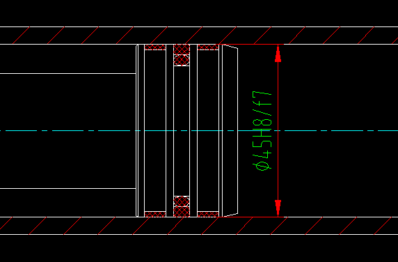

液压缸的工作压力在110bar,这个配合合理吗
发表于 2008-11-20 22:09:30 | 显示全部楼层 来自: 中国上海
活塞的台阶是小一点的,11MPa算低压了,密封件国产的就好了,按照推荐的选就OK了,缸筒一般是H8,H9,7 {3 {7 y& @' ^# m/ g

发表于 2008-11-21 08:11:12 | 显示全部楼层 来自: 中国湖北黄石
这个地方不是配合的。楼主查一下密封件的样本。
发表于 2008-11-21 08:12:42 | 显示全部楼层 来自: 中国广东韶关
应该是很紧,根据使用压力建议选择单边间隙在0.2~0.4mm之间,缸内径偏差选H9!!从图中可以看出,你使用的是格来圈+斯来圈,保险的话联系一下供应商,会提供适合的配合间隙!0 W0 M. o" ]$ w4 Y/ F! p

发表于 2008-11-21 08:46:58 | 显示全部楼层 来自: 中国河北廊坊
恩,主要是靠密封圈来密封,不是靠机加工件的配合来工作的
发表于 2008-11-21 09:43:56 | 显示全部楼层 来自: 中国天津
楼主这个缸还是有些问题的。给些建议,请见:
' _6 z& \2 a. u$ ?5 E8 f1.活塞头前后端和沟槽,不需要与缸内壁配合,其尺寸要小于缸内径。- c2 N1 }. v$ b% I
2.活塞导向带和活塞密封圈的具体公差配合,可以查阅密封样本。
发表于 2008-11-21 11:30:57 | 显示全部楼层 来自: 中国江苏常州
缸筒和活塞采用间隙配合
发表于 2008-11-21 11:44:00 | 显示全部楼层 来自: 中国湖北黄石
一般用H9/f9.

原帖由 dgshs5708 于 2008-11-21 11:44 发表 http://www.3dportal.cn/discuz/images/common/back.gif2 W; D1 O+ U) Z$ N9 K. h
一般用H9/f9.
% r' Q% ~9 @4 r# L" P* ~
/ S# j2 q7 u7 V) Q+ u
觉得是用H9/f8,公差等级高于或等于8(≤IT8)时,孔公差比轴公差低一个等级。低于8(>IT8)时,孔轴同级配合。
发表于 2008-11-22 13:08:19 | 显示全部楼层 来自: 中国
供参考:/ U! @8 X  ^3 q3 v" M+ [
1、如缸筒为钢件,活塞为球墨铸铁、锡青铜等耐磨材料,你的方案基本可行,但须更改:
- h# M% G# Z+ G- i0 m. [' w& }( sa、取消两道支撑环,因为活塞集体本身有支撑作用。
& w0 D3 Q4 f  s: b2 Lb、活塞外径Ra0.8,并加工螺旋槽,保证活塞、缸筒接触位置润滑。
- e$ g8 q6 C: d+ ~1 Oc、配合公差应考虑行程长度(挠曲等因素)
/ M! Z( p# D: L' N7 h; a, { 实际生产中此类应用较少,考虑材料成本,连接强度等。* s; h% a% y  G1 ^# k" l
