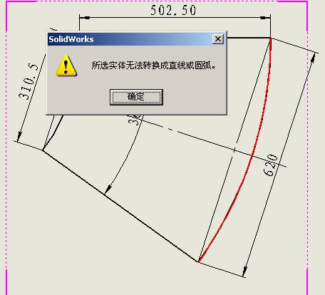

当出现如下情况时,"所选实体无法转换成直线或圆弧"如下图,能否标注弧长?
发表于 2008-11-21 00:58:09 | 显示全部楼层 来自: 中国辽宁鞍山
点二个端点能标出弧长
发表于 2008-11-21 08:44:16 | 显示全部楼层 来自: 中国江苏南京
此“圆弧”是否是弧?如是就能标出。如不是就不能标强制也不行,这时就采取变通方式,用草图圆弧来凑合,方可标注。

发表于 2008-11-21 11:00:09 | 显示全部楼层 来自: 中国天津
点2端后接着点弧就可以了,呵呵

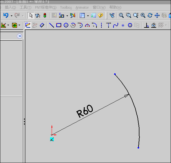

发表于 2008-11-21 11:07:49 | 显示全部楼层 来自: 中国内蒙古呼和浩特
标注时点弧的两个端点,然后再点一下,就能标出弧长。不知为什么我这里不能贴图。
零件1.rar

发表于 2008-11-21 11:21:56 | 显示全部楼层 来自: 中国天津
这种情况一般出现在钣金展开图中,因为它严格意义上将不是一个弧,而是多端弧,或者叫自由曲线,SW就不会识别,这样的脑残例子不胜枚举,如果非要标注,只能自己画一段弧然后标。

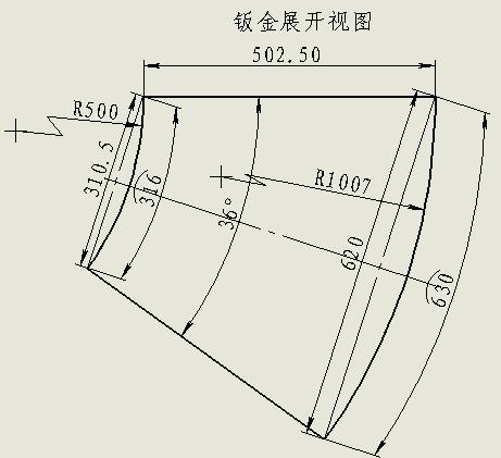

 楼主| 发表于 2008-11-25 21:27:03 | 显示全部楼层 来自: 中国北京
圆弧弧长标注* T; p$ v, ^' u, w% I/ Q" o' C
标注时点弧的两个端点,然后再点击圆弧,就能标出弧长

这种情况一般出现在钣金展开图中,因为它严格意义上将不是一个弧,而是多端弧,或者叫自由曲线,SW就不会识别,这样的脑残例子不胜枚举,如果非要标注,只能自己画一段弧然后标。7 ~/ m- H0 L6 L
8 |3 Z/ h1 F! [6 x& L" o  \, f( F
9楼的意思是在钣金展开图中,这是个多端弧了,那是不是出现"所选实体无法转换成直线或圆弧",都是多端弧(即自由曲线)呢?% l* Y( q; ^0 X1 t: f3 Y
我的下图是采用变通方式来标注的,在工程图中画了一段类似的圆弧,自己标注的
