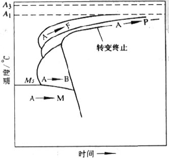

请高人指点,什么是cct图,怎么读懂它,它反映了什么内容呢? 谢了先。

连续冷却曲线,用于钢铁热处理冷却工艺确定

CCT图即过冷奥氏体连续冷却转变图。它反映不同冷却速度下,过冷奥氏体转变的温度、时间以及转变产物的关系。

连续冷却转变曲线 $ p2 ?  {" E" m& Q2 }) H3 j
/ u9 x4 v: q: I- M# v, w9 y为了更好地了解钢在热处理时,在不同冷却速度连续冷却过程中发生的转变,40年代中期有人研究制定了连续冷却转变曲线图 (continuouscooling transformation diagram),简称CCT或CT曲线图。其测定,制作是综合顶端淬火法、热膨胀法及磁性法等试验结果,并测定顶端淬火试样上不同位置各点在顶端淬火试验时的冷却曲线。将这些冷却曲线画到以温度为纵坐标、时间的对数值为横坐标的图上,标定这些冷却曲线上的各转折点的位置。这些转折点分别标志着过冷奥氏体发生各种转变的开始、终了或停止点。通过金相显微组织检验,可以明了它们的含义。将各条冷却曲线上意义相同的各点连接起来,就绘成了所测钢种的连续冷却转变曲线图。图上一般还注明以各种冷却速度冷至室温后的显微组织,有时还注明其硬度值。1 A/ n: x- a! ^0 ^" b9 `$ G8 C

在纵轴(温度)上确定实际加热温度点,再根据实际冷却速度,可以看出冷却过程中的金相组织转变过程和最终能得到的组织构成

对热处理有用,要配合冷却速度曲线使用,这样我们就能知道热处理后的组织状态。
