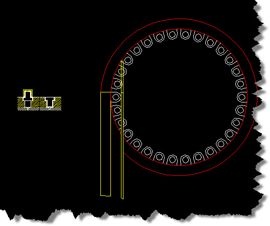

那位老兄搞过斜式瓶盖理盖器?. E0 W, M+ W# E' e+ y' h! R1 ]
我的盖子有2个园柱体!下面直径Φ40mm,高15mm,上面直径Φ25mm,高25mm!
; y7 x% e0 J1 m: q+ c8 n1 G. C产量200个/分,进旋盖机的!

发表于 2009-1-20 15:05:47 | 显示全部楼层 来自: 中国四川成都
如图:' w  [9 I+ t. l: b1 r" q
口向下的被通过并挤到出口。向上的不被挤向出口,没进孔的则不被放行。
3 E# i4 p% X  J4 A向上进孔的最后用气吹出,重新有盖子向下落进孔内。

 楼主| 发表于 2009-1-20 17:00:56 | 显示全部楼层 来自: 中国浙江宁波
老师你实际中做过吗?: Q% |+ D% D% x+ b6 X
这盖子很难进的呀,一分钟要260个呀,估计很难达到的!

发表于 2009-1-23 09:55:19 | 显示全部楼层 来自: 中国四川成都
回复 14# wwm1969 的帖子
呵呵,转盘约45度倾斜,快速转动,有气吹。当然孔要有相当间隙。
8 i6 L% S0 ]( z) H. }1 M& ]6 G这种模式是五浪液进口机型用的,当时我们测绘的是单柱形盖。
( R' b% W9 q! E/ F- I原理上不应有怀疑。在转速,角度,间隙及导向尺寸,气流强度上作调整,应该可以办到。这种倾斜结构使盖滚动从而改变状态可能远强于震动的效果。
