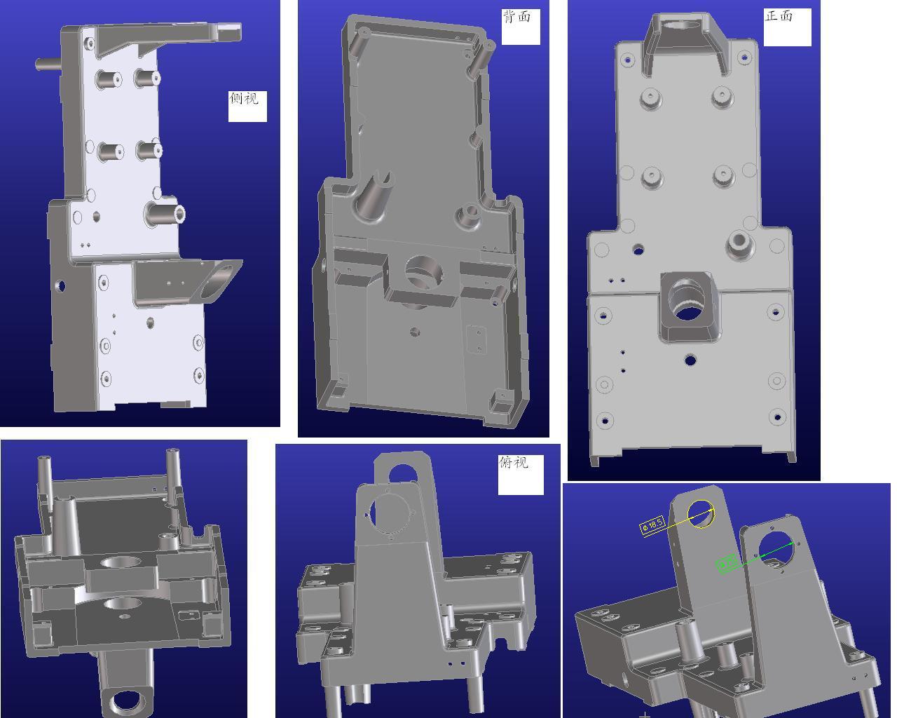

图中的部件因为每年的使用量少,故排除了使用压铸的方式加工,因为压铸的模具太贵。) x/ @% ]6 O2 R$ d
现打算采用浇铸的方式进行生产,由于本人对铸造方面没有什么了解,故望论坛上的朋友们给点意见!图中所标识的两个孔的同轴度需要保证0.05的精度6 b/ x( l7 l0 A3 |% B* x
之前听说木模加工的方法比较便宜,模具成本相对低很多!但对此了解甚少!
* j0 ?$ O8 e" P故望朋友们给点意见!谢谢!
发表于 2008-11-21 11:15:16 | 显示全部楼层 来自: 中国福建漳州
图中背面的可以放在上箱,而正面有一个斜面的包括内腔只有用砂芯形成
发表于 2008-11-21 11:17:29 | 显示全部楼层 来自: 中国广东梅州
你的铸件是什么材质,铝合金的吗?如果不想投入较贵的金属模,就只好用木模,树脂自硬砂造型或者采用消失模(手工割模)方法,铸造后,通过机加工保证。

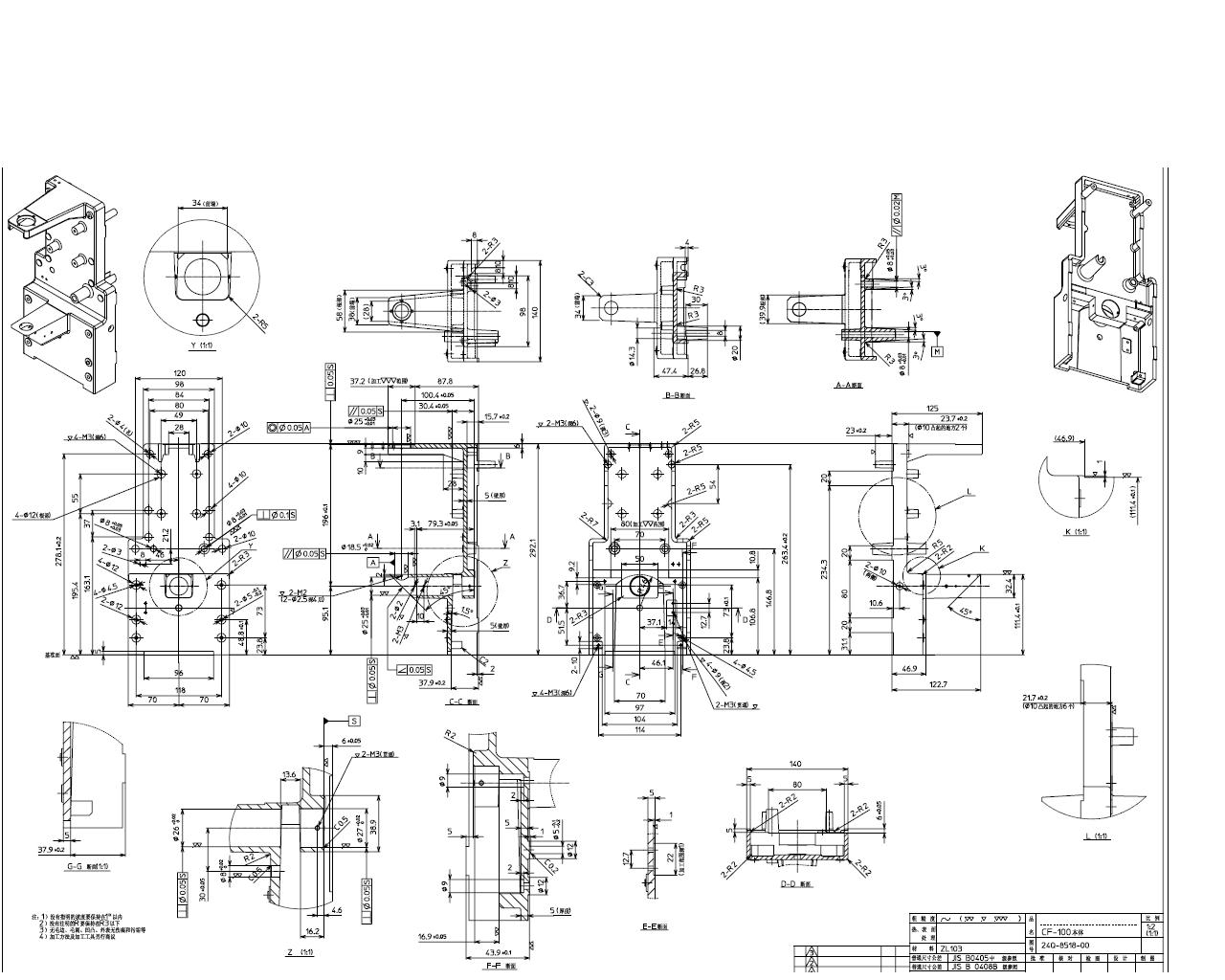

 楼主| 发表于 2008-11-21 11:35:35 | 显示全部楼层 来自: 中国江苏无锡
我把我这个部件的尺寸图传上来给大家看下,希望能给点意见!
2 |' ^4 B! R4 m看看是否有地方成型上有问题之类!谢谢!
24Q-8518(CF-100本体).pdf
219.68 KB, 下载次数: 12

 楼主| 发表于 2008-11-21 13:46:50 | 显示全部楼层 来自: 中国江苏无锡
回复 10# 21apk 的帖子
那如果采用浇铸的话,和压铸比到底哪里存在问题呢?
, d2 a3 s) e% m8 D望指出!谢谢!

发表于 2008-11-21 16:56:17 | 显示全部楼层 来自: 中国广东梅州
是两种工艺方法,1、木模、树脂自硬砂工艺;2、手工割模、消失模工艺。
发表于 2008-11-21 19:30:24 | 显示全部楼层 来自: 中国江苏无锡
两个孔的同轴度需要保证0.05的精度。除了压铸其他方法就不要考虑了

 楼主| 发表于 2008-11-24 09:26:00 | 显示全部楼层 来自: 中国江苏无锡
回复 18# muran.nan 的帖子
为什么其他铸造方式不能达到我们的尺寸要求呢?/ t8 A) N6 ]$ z+ x/ v
后续的精加工不能保证吗?

发表于 2008-11-24 10:41:57 | 显示全部楼层 来自: 中国上海
你如果把同轴度公差改为机加工后的要求,可能会好做点。5 c) t. Z! I! Q* D2 T- \: c
直接铸造出来是非常有难度,
发表于 2008-11-24 10:43:49 | 显示全部楼层 来自: 中国上海
我看了你的图纸,同轴度0.05,就是加工后啊,
 楼主| 发表于 2008-11-24 11:44:49 | 显示全部楼层 来自: 中国江苏无锡
回复 21# 21apk 的帖子
我图纸上要求的同轴度0.05,是在铸造出来的毛坯件上再进行机加工来保证,
+ R1 R9 u1 O. K7 G& x5 N) c0 D% M5 @图纸上一些精度高的尺寸都可以是在铸造出来的毛坯件上进行机械加工后得到就可以了!
发表于 2008-11-24 11:49:07 | 显示全部楼层 来自: 中国重庆
