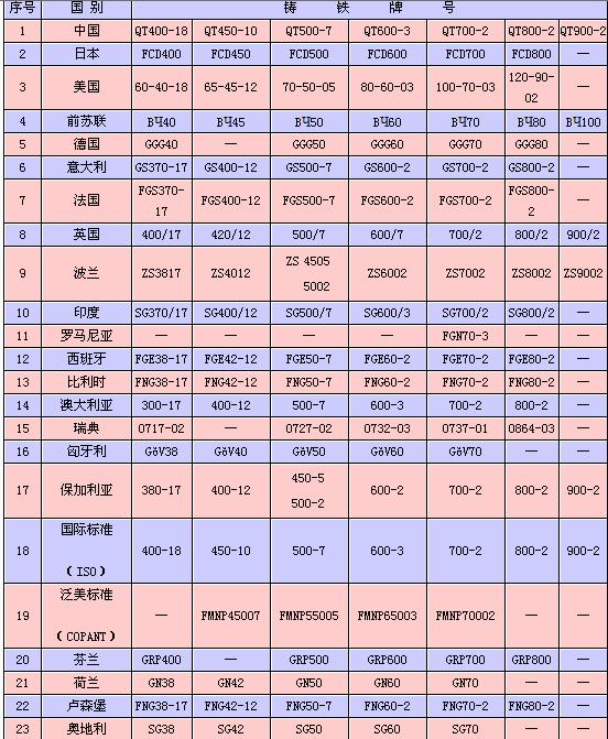

求瑞典材料SS  0727-02和中国美国对照材料(急,急急,)先多谢各位了
发表于 2008-11-22 11:56:55 | 显示全部楼层 来自: 中国广东深圳
发表回复-求瑞典材料和中国美国对照材料
附件自己看一下吧!
