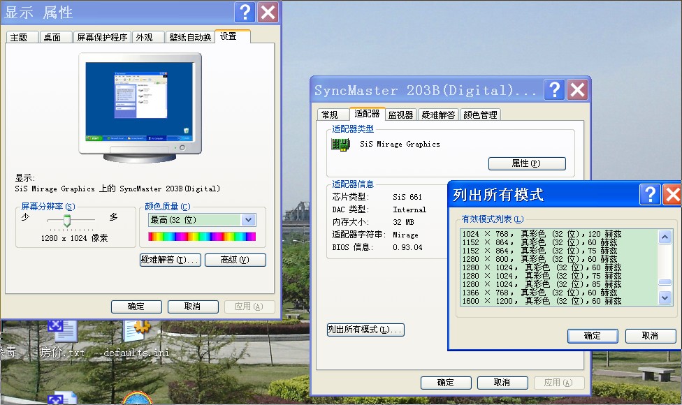

 楼主| 发表于 2008-11-21 11:49:55 | 显示全部楼层 来自: 中国山西临汾
我的计算机分辨率设置里没有1440*900这个选项,1280*1024上面只有1366*768、1600*1200,以前用1024*768时圆显示正常的。+ h+ d& l5 d6 G0 g6 v4 h0 s

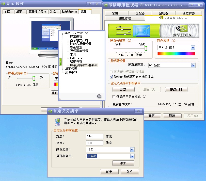

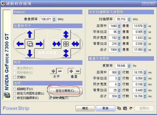

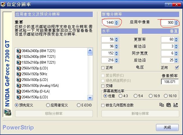

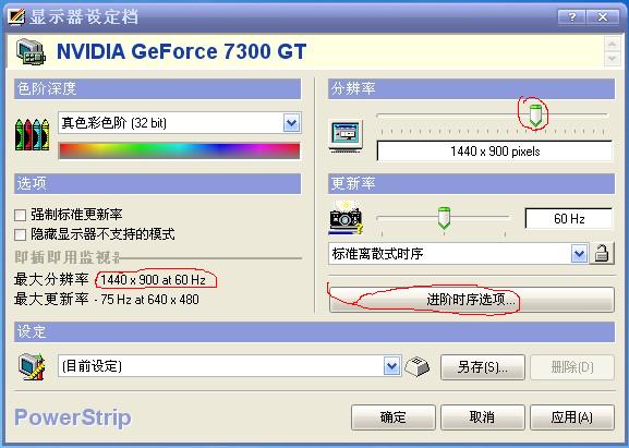

发表于 2008-11-21 16:43:00 | 显示全部楼层 来自: 中国浙江宁波
回复 11# sxlfr 的帖子
看看下面的图片摸索一下吧,说明一点:按照自定义调节分辨率后确定,再回到第一个图片中调节滑动按钮,你就会发现多出一个你设定的分辨率选项,或者按照常规右键屏幕设置,同样有新增选项。

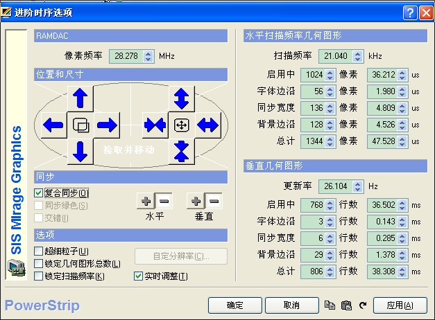

 楼主| 发表于 2008-11-21 18:05:41 | 显示全部楼层 来自: 中国山西临汾
我的这个自定义分辨率按钮是灰的,不能用。1 u& k3 [; X  R3 `. q% f
发表于 2008-11-21 18:41:20 | 显示全部楼层 来自: 中国浙江宁波
怎么会这样?将其卸掉从装一下试试。

首先你要确定你的显示器最大分辨率是多少,他们说的是液晶19寸宽屏的才是1440X900,如果你的是CRT显示器,那就要看手册了,看最大分辨率是1600X1200还是1280X1024等等,上面贴图里的只是说明显示卡可以设置的分辨率,一般显示器不支持那么高的分辨率。然后是另一个问题,设置完成之后,如果有变形的情况,那就只好调整显示器上的调整按钮了。
 楼主| 发表于 2008-11-25 10:36:14 | 显示全部楼层 来自: 中国山西临汾
我的显示器是三星(Samsung) 203B, {% n" n: ~5 l; M7 E" n& v8 U, z& ?' a9 Y
  屏幕尺寸:20英寸,灰阶响应时间:8ms,最佳分辨率:1400*1050 ,亮  度:300cd/m2,对 比 度:600:1,色  彩:16.2M,可视角度:水平160度/垂直160度,接口类型:15pin D-Sub DVI-D,水平扫描:30-81 KHz  + Z8 v! y8 s/ s8 o+ X
可是在分辨率设置里没有这个1400*1050选项。
