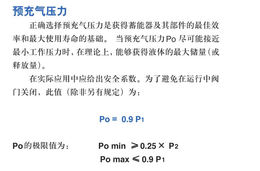

最低工作压力为0.7MPa,最高工作压力为15MPa。那充气压力如何设定呢?
