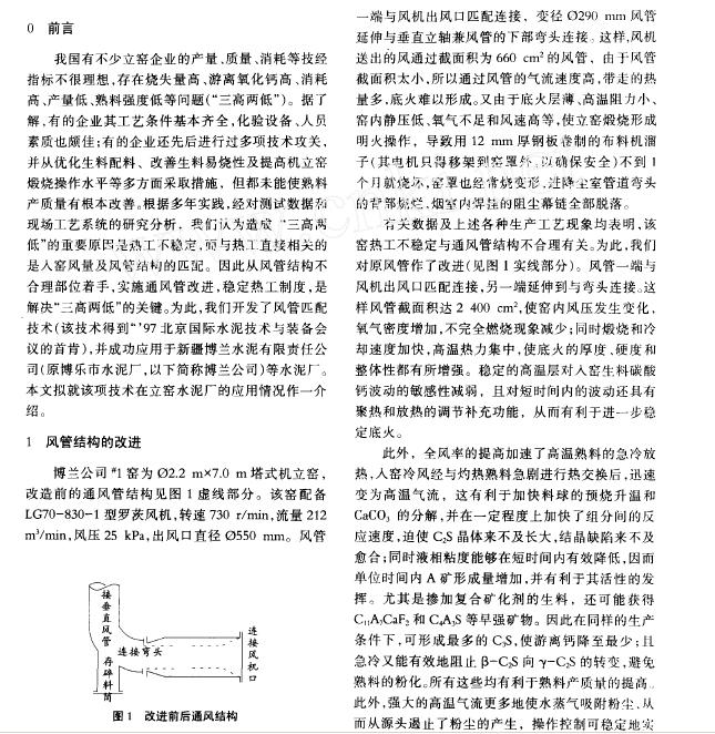

看到一个炉子风管改造的论文,有个问题不懂,请教论坛高手:. f' x2 j: L1 ]! T
与罗茨风机
相连的风管直径变大一些,而前方通入炉子部分的管径未变,就是这样的改变却大大改善了炉况,看的不是很明白。
& m5 L5 r/ G: D8 Z7 S还有另一个改造也类似,改变三叉风管的直径,也改变炉况,请高手解释下

风机口大压力损失小些。
