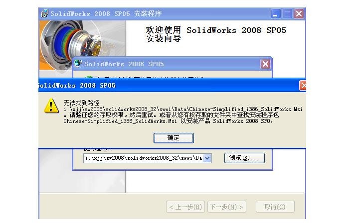

发表于 2008-11-21 13:50:27 | 显示全部楼层 |阅读模式 来自: 中国四川成都
我在升级SP0到SP5时,当我点那升级程序后便提示如图所示:请问大家这是怎么回事?哪位能给在下一份升级说明?谢谢!
发表于 2008-11-21 13:59:18 | 显示全部楼层 来自: 中国四川德阳
插入SW2008安装盘或用虚拟光驱将SW2008的iso安装文件虚拟成i盘,然后找到提示的文件即可解决。
发表于 2008-11-21 14:06:38 | 显示全部楼层 来自: 中国江苏苏州
原帖由 hhyjs 于 2008-11-21 13:59 发表 http://www.3dportal.cn/discuz/images/common/back.gif
5 c* t  O8 n* ?( Y7 @. }$ p插入SW2008安装盘或用虚拟光驱将SW2008的iso安装文件虚拟成i盘,然后找到提示的文件即可解决。
' X3 Q, p+ L/ V1 p+ x( y2 i在升级之前插入SW2008SP0的安装光盘或用虚拟光驱将SW2008SP0的iso(或BIN)安装文件虚拟成i盘,然后它会自己找文件升级安装!!!
$ F$ R4 m) J% K9 h' C3 E
/ f. r- d' n6 c: b1 c[ 本帖最后由 wlm508 于 2008-11-21 14:09 编辑 ]

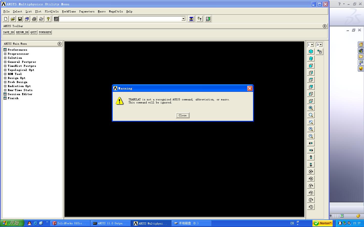

 楼主| 发表于 2008-11-21 15:47:43 | 显示全部楼层 来自: 中国四川成都
我升级为SP5后把文件存为SAT格式的,导入ANSYS出现问题了,如何出来,请大家帮帮我!
发表于 2008-11-21 16:30:02 | 显示全部楼层 来自: 中国山东济南
降低STEP文件的版本,存的时候可以选的~!
 楼主| 发表于 2008-11-24 15:38:31 | 显示全部楼层 来自: 中国四川成都
回复 5# simonchan 的帖子
如何设置?请给个贴图,谢谢

发表于 2008-12-28 13:41:42 | 显示全部楼层 来自: 中国广东广州
请注意:SW升级时要用到先前的安装程序,1楼的情况需要指定先前的安装程序的路径,如果你把安装包删除了那可就麻烦了。
1 k5 q- O. k% N% _/ uSW的安装包一定要保存好,升级时要用它(非压缩包,而是解压了的安装包)
