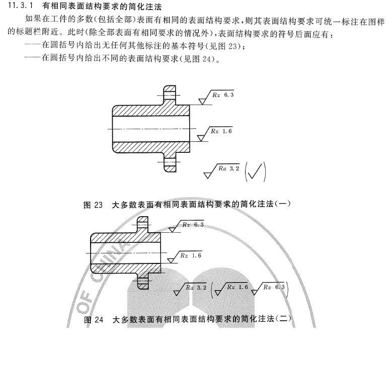

客人的图纸,
5 f+ z& ^: w! ?0 R" j1、一个图纸,有一面粗糙度标的是3.2,然后在图纸的空白处标为如图的样式,8 q; K0 R' {7 x/ Y  F( _  o1 q
2、一个图纸,有一面粗糙度标的是0.8,然后在图纸的空白处标粗糙度值为1.6(0.8)。' e; ^  `6 {8 h) Z% q
! T" _6 O' b# Y% m' [请教,如何来看他的粗糙要求。
发表于 2008-11-21 14:53:31 | 显示全部楼层 来自: 中国上海
这好像是芬兰的图纸习惯哦。
/ s( Q+ F0 B5 r( T0 D# U, B1. 括号内的粗糙度是在图纸上已经标识出来的,括号外的相当于是其余。0 `, Y" q' v' N* [, i. G& Q
2. 同1, 1.6(0.8)意思为,其余粗糙度为1.6或0.8

国外的图纸都是这样标: 括号内的为图中已标注的。括号外为图中未标的地方的粗糙度(即其余)

这种形式常出现在靠近技术要求的位置,
4 E1 e/ _5 _" ]* ^6 }7 V: x) I7 E6 c括号外的多是图纸上要求较多且重要的粗糙度,9 [4 |7 J* J% R
括号内的表示除了括号外的那个粗糙度要求,图纸中还有些位置的粗糙度有不同要求。

同意4楼看法,德国有的图纸也是这样标的,问他们中国公司,回复是括号里相当与中国的其余未注公差。

图纸的空白处标的粗糙就相当于国标的其余
发表于 2008-11-29 09:26:32 | 显示全部楼层 来自: 中国黑龙江哈尔滨
7#和12#帖子说的比较正确,但不准确。它相当于原国家标准在右上角标注的 a.jpg % T8 i6 G$ q" g. C. G. c6 _
3 f1 X0 b* Z& g* I) x2 k7 AGB/T 131-1993 机械制图 表面粗糙度符号、代号及其注法  已经被 GB/T 131-2006 产品几何技术规范(GPS)技术产品文件中表面结构的表示法   所代替。
! \: `0 R1 h( G6 q. t3 A+ x6 Q9 M6 _, D, [  ]
在GB/T 131-2006 中对此有如下规定:" s% \$ ?  \- i$ ?+ u% o
3 S  s9 ?% K! Z; O& u& A2 ^6 e
[ 本帖最后由 pangpang 于 2008-11-29 09:47 编辑 ]
asdolmlm + 3 应助
