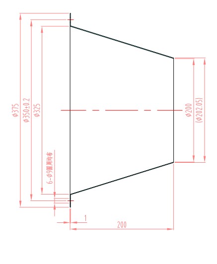

我不是作钣金加工的,现在有一个钣金图求展开图,请各位前辈帮忙,先谢谢了.
保护罩.pdf
7.9 KB, 下载次数: 25

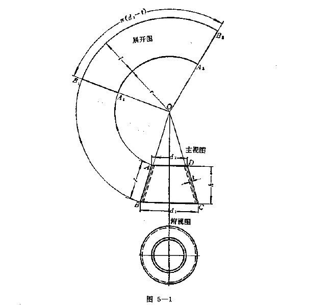

最简单的图解法:
2005llnn + 5 应助
发表于 2008-11-21 16:18:04 | 显示全部楼层 来自: 中国浙江杭州
是个圆台,我知道了
 楼主| 发表于 2008-11-21 16:43:57 | 显示全部楼层 来自: 中国北京
不是很明白,还想问一下5#,OB2这条直线是由弧长来决定的吗?还有一个问题是,在它的外圆弧上向外偏移25mm,就是最后的展开图了吧,因为原图中还有一个折边.谢谢指点!

, w! g4 E& ~8 }要是法兰面一起的话,就不能称之为钣金了,应该是冲压件了。实际也是展不开的。
2005llnn + 2 技术讨论
发表于 2008-11-21 20:33:12 | 显示全部楼层 来自: 中国辽宁鞍山
法兰面应该用扁钢或钢板剪制
发表于 2008-11-21 21:04:12 | 显示全部楼层 来自: 中国吉林吉林市
这个零件是展开后焊接在一起吗?
发表于 2008-11-21 22:03:10 | 显示全部楼层 来自: 中国上海
原帖由 WANGXY0 于 2008-11-21 16:43 发表 http://www.3dportal.cn/discuz/images/common/back.gif: p, |" ]) P, Y3 i5 @
; B/ j" L& i& R2 F: B3 p" e, l0 |0 M
  ]3 s! @0 t; `" |/ EOB2这条直线是由弧长即d1的周长决定的,; Q, o- ]* c! b- @$ x) F
外圆弧向外偏移25mm,就是展开图,
+ ?9 V& O0 \8 B7 f. ~0 z折边交给老师傅手工处理就行了。

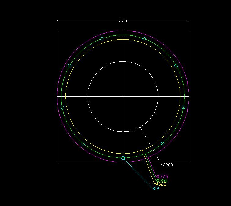

大哥,,,一个圆东西怎么展开呀,,,在不你算算吧,,,¢x3.14(直径x3.14)能得出圆周长,,围边只能加焊或是旋压再者就是五金冲成型,,,,
Drawing2.dwg
35.04 KB, 下载次数: 3
2005llnn + 3 技术讨论

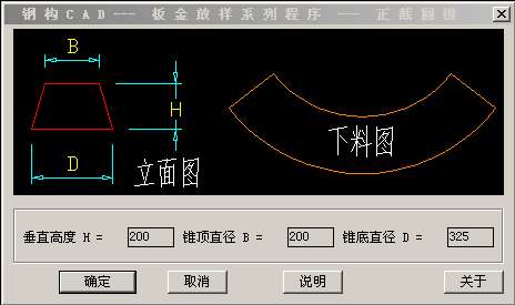

有一个国外的板金展开软件很好用网上艘下看!叫这个Autopol
. q+ c+ I$ c4 z: M9 x在送一个软件给你 板金展开与回弹计算
发表于 2008-11-22 19:18:28 | 显示全部楼层 来自: 中国河南郑州
钢构CAD:+ t1 K, w' O* e
9 j( S' A+ l; U" z- @) n/ D0 d3 d4 o7 n- K: h8 Y
★新手★ + 5 应助

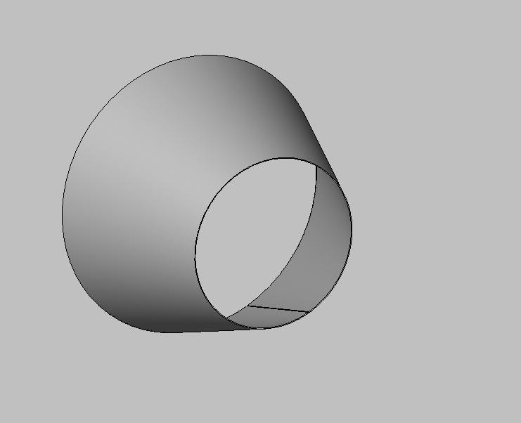

发表于 2008-11-24 22:11:06 | 显示全部楼层 来自: 中国北京
保护罩 钣金件 三维造型,保护罩是钣金件,而法兰是机加工件,法兰和保护罩是焊接而成的
