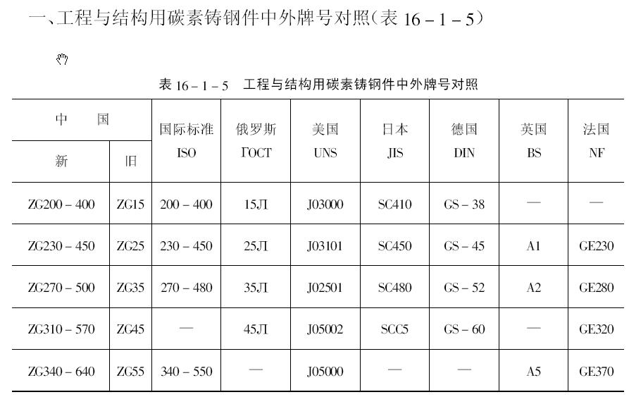

请教各位大大,德国牌号GS52和GS62.3对应的中国的牌号是什么?
2 c) Y, F$ {) w谢谢
发表于 2008-11-21 16:11:42 | 显示全部楼层 来自: 中国重庆
GS52应该是ZG270-500,GS62.3暂时没查到3 d0 h+ F/ c9 D$ `0 p8 p6 A! s
