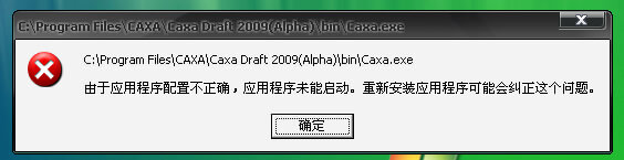

CAXA2009安装失败解决
3 n$ y$ {6 @. `# _$ VCAXA2009安装失败原因VC2005的分发包没装!
/ J. }+ O) k  r安过实体2008就会装了,: x3 L$ W. C: @; x$ ?4 j
或者去下个VC2005的分发包!!附件里有:

如果你CAXA2009安装后运行,提示配置有问题就安装上面附件里程序!!

我装了楼主附件里的vc用的补丁也是附件里新补丁但是打开还是提示配置有问题!!!

按楼主说的做了,还是配置有问题,不能运行啊?

安装正常,打开后总是退出。不知道什么原因?
- B# i9 G" |+ w" K( x% P0 g6 Y2 W原来是分辨率的问题,原来屏幕分辨率是1280x1024,我改为1024x768就没有问题了。看来这个版本不支持高分辨率。

分发文件还有个版本问题:7 {9 i1 S9 {# g* W& X- C
6 U+ h" B7 d2 y  X修改Microsoft.VC80.MFCLOC目录下的
; W/ m" C& i$ F9 r" B: hMicrosoft.VC80.MFCLOC.manifest文件,, L- x* n" F, }& g! L
将其中的version="8.0.50727.42",
) E+ b0 O/ k: @* U! @修改为version="8.0.50727.762"。
, o: L/ ^8 g1 \8 o4 ^$ l-----------------------------------------------
% d1 p0 S! `* e
+ w. m& Q4 W5 M) ^6 M  K! ]8 z8 V- p$ h% G* n8 q2 r
装实体2008R2也可以解决!!

安装CAXA电子图板2009内测版_20081106后不能……
2 `4 h& _" B; B" @/ i' m/ `按坛里说的,安装vcredist_x86后还是不行,请坛主帮助。谢谢

说的明白点好吗,Microsoft.VC80.MFCLOC在什么地方?

要装VC2005就可以运行了。
$ e, ~; m9 A+ ~$ [/ H但是,劝大家别装了,我试用了一下,是测试版本的,非常糟糕,各方面都不全,而且容易退出,还是等正式版出来再说吧。
发表于 2008-11-22 21:54:49 | 显示全部楼层 来自: 中国上海
装2008实体设计就可以了
