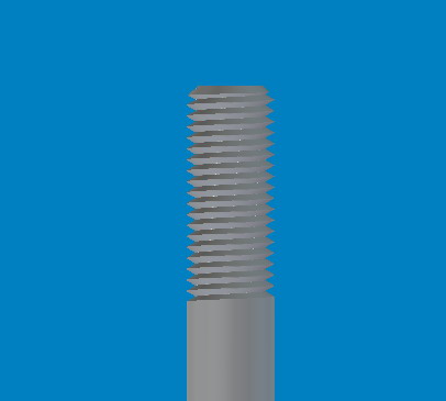

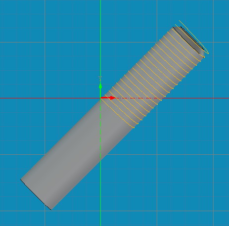

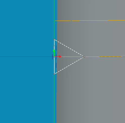

搞机械的免不了与螺纹打交道,用扫描成形做真实的螺纹时,草图“基准面”Y轴与圆柱轴心不平行,还得用三维球旋转调整草图绘图区,或者估计着画斜线。因为没有可约束的方法,往往画出来的三角形有偏差,直接导致做出的螺纹也不规范。
& ~6 |/ h1 {* u/ h4 B, M, D9 o请教各位高手,如何设置才能使Y轴与圆柱轴心对正?

拖入一个长方体,将圆柱轴心与长方体的边平行
