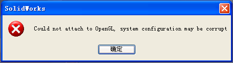

我的SolidWorks.2009安装好后打开是可以,但新建文档就报错了,这是什么原因?希望高手能够帮我一下,谢谢!. _" y+ @/ f5 i) u+ g

发表于 2008-11-22 20:11:56 | 显示全部楼层 来自: 中国山东济宁
显卡设置有问题?
发表于 2008-11-22 20:12:30 | 显示全部楼层 来自: 中国山东济宁
工具选项里看看性能的选项
发表于 2008-11-22 20:52:36 | 显示全部楼层 来自: 中国辽宁丹东
没Crack好吧
 楼主| 发表于 2008-11-22 21:01:39 | 显示全部楼层 来自: 中国浙江宁波
能否具体点?
 楼主| 发表于 2008-11-22 21:06:55 | 显示全部楼层 来自: 中国浙江宁波
谢谢大家!问题已经解决了,是OpenGL没勾上,打上勾问题就解决了
