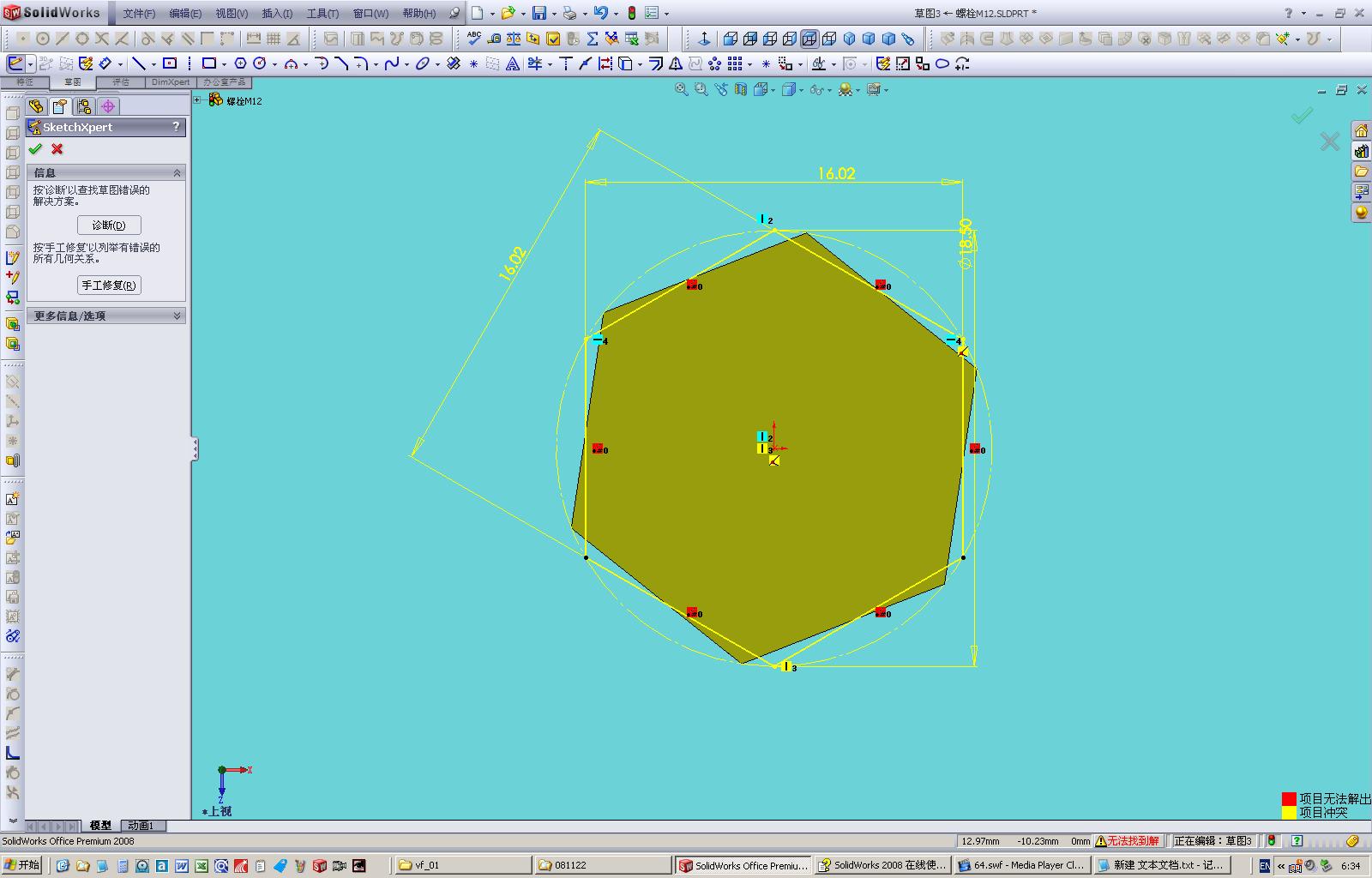

[分享] 从哪找到sketchxpert
发表于 2008-11-22 09:21:46 | 显示全部楼层 |阅读模式 来自: 中国山东济宁
当草图状态栏中出现红色的"无法找到解"提示时,在该提示上单击,设计树里面就会出现sketchxpert里面有诊断和手工修复,比较从草图工具里面找sketchxpert要省事.
