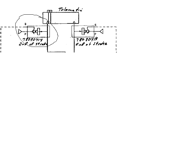

[求助] 那位大哥帮忙看看这几个气动符号是什么意思
发表于 2008-11-22 13:30:14 | 显示全部楼层 |阅读模式 来自: 中国江苏苏州
如题,谢谢。图在附件中,不知道画圈的符号代表什么元器件。有知道的XDJM帮帮忙。
发表于 2008-11-22 13:37:44 | 显示全部楼层 来自: 中国陕西西安
是放气点(加气)吧!
( K0 s7 `7 p. h
0 b: V9 G; ]9 C& m( U' d4 d, p[ 本帖最后由 yaojm1960 于 2008-11-22 13:38 编辑 ]
 楼主| 发表于 2008-11-22 13:50:34 | 显示全部楼层 来自: 中国江苏苏州
上面那个是个气动滑台。有专门的换向阀,但这两个元器件不知道是做什么的,他们是在控制线路上连着的
发表于 2008-11-22 17:33:00 | 显示全部楼层 来自: 中国内蒙古包头
是气动滑台,网上很多资料,仔细看看吧
 楼主| 发表于 2008-11-22 19:45:20 | 显示全部楼层 来自: 中国江苏苏州
谢谢两位,不过我还是不太明白。我说的是画圈的那个符号表示的是什么?
发表于 2008-11-22 21:00:02 | 显示全部楼层 来自: 中国上海
应当是快排阀,提高运动速度的。

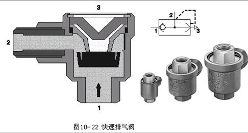

发表于 2008-11-23 13:36:30 | 显示全部楼层 来自: 中国上海
原帖由 zamcompy 于 2008-11-22 21:00 发表 http://www.3dportal.cn/discuz/images/common/back.gif
' c& F# H4 x8 a# M1 V! l4 c应当是快排阀,提高运动速度的。
* [! S0 ^! U: Y  M* N如果说是快速排气阀倒是有一些象。但是该阀的控制口接在何处,图上没有表示。如果是快速排气阀则应该接在主气管上,如下图所示。期待更加详细的解释。

启动安全阀哦,我是这么理解的,呵呵

图没有画全,也没有辅助的文字说明
