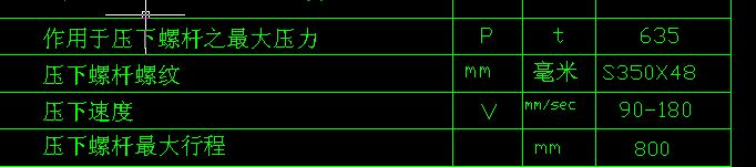

发表于 2008-11-22 14:14:20 | 显示全部楼层 |阅读模式 来自: 中国浙江温州
电机# F* Y! J2 L  f: D" N0 s
转速750-1000r/min% u4 X" B, g, b9 x3 w
功率320KW0 s- p% x$ ]5 ?0 A: ~
发表于 2008-11-22 21:07:44 | 显示全部楼层 来自: 中国陕西西安
找本“轧钢机械设计”看看吧!可能有解
发表于 2008-11-22 23:30:41 | 显示全部楼层 来自: 中国广东广州
这是求螺杆作用力的吗?没有接触过,可否讲的详细一点啊?你是做哪方面工作的??
发表于 2008-11-23 08:58:01 | 显示全部楼层 来自: 中国陕西西安
给你连个网页你想办法下载《轧钢机械设计方法》,书中有计算轧辊压下(上)螺杆副的计算,你看看;机械压力机设计中的调节螺杆副计算是空载调节,有可能不适合你的工况。尽管我也不知你的实际工况,只是想当然了!2 _1 h/ Z9 I* q- ^
http://www.wcoat.com/viewthread-78383.html
1 H: U/ o9 T% w% U0 ghttp://www.jxcad.com.cn/read.php?tid=635614
 楼主| 发表于 2008-11-28 08:20:46 | 显示全部楼层 来自: 中国浙江温州
感谢楼上的朋友! s( p, l3 b+ m  f: d$ w
帮助很大,,) ], L1 G4 f) }* x& Z
我就是不知道公式
: z. i$ f/ x1 p3 v) a3 \
' C6 L) B( W  r5 Z# v( W" @" x就是想知道图力635吨如何得来1 Q  c/ [, L7 @! c/ r8 C# n: d4 M  H
: L& Z4 V0 l% l6 R电机到压下螺杆速比为4.46

 PV 参数通过螺母和螺杆之间压力和速度的乘积来定义导螺杆装置的性能范围。塑料具有一个固有的 PV 额定限值,而在某些条件下运行的系统的 PV 可以计算出来。简单地说,施加到导螺杆上的负荷越大,就必须将它转动得越慢,以避免超过螺母的 PV 限值。反之亦然,速度越大,负荷容量越小。
发表于 2008-11-28 19:59:22 | 显示全部楼层 来自: 中国吉林吉林市
 等式1:  PV= 轴向力(1bf 或 N)/ 投影轴承面积(in2 或 m2) ×线速度(ft/min 或 m/s), `: A- z, e7 N: M2 @
% [3 @( ], @3 o+ o6 f. X( d
  等式2:  A= lH × dt × cf (in2 或 m2); p5 ^0 {/ P6 E! M; I& _
% L# O! d( H( N! }. [1 Q
  等式3: V= lHR×rpm/12 (ft/min) 或 lHR × rpm /60 (m/s)
, {# x" x. ]2 m) g( [) v( w; ?- c9 t( N$ R6 E. |. N
  等式4:  lHR= [( Dp) 2 +L2] (in 或 m)
9 `' F. R( l, D' t( ]/ n
. `6 a- M$ U, c, L# K3 P" W  等式5: lH= lHR× ln/L× St (in 或 m)- C, c4 f( D# }% [8 X/ @
  \" n  u! m7 ], |* N7 x: ~5 m2 t
  其中:
8 c* j' i! u6 L# }) v6 }1 f$ i* L  Q5 S% g: h, P1 C; L
  A: 投影轴承面积 (in2 或 m2)
( D9 O9 p3 j6 P: r" P5 O% n% i+ R" N8 C0 G' M9 P1 [( F
  V: 两个表面之间的滑动速度 (ft/min 或 m/s)
( d3 r  d% |& |6 y
1 |. L: J% S. L$ |. A+ p& K  lHR: 每圈的螺旋线长度 (in 或 m)
: S- v; M* q3 L0 z4 i# y  w# t5 G5 R* Z4 \' Y* c7 Z
  lH: 螺母中的螺旋线总长度 (in 或 m)
% H3 f0 j% W- C: ?' z  d  c
% ?8 T, n/ Q8 ^. Z3 [2 r: A/ }  L  ln: 螺母长度 (in 或 m)2 m6 G1 d! B( H4 h! b9 \5 N
( G2 R* D9 V2 u. _: w8 D& L
  L: 螺纹导程 (in 或 m)' X! T! s; p" P) X/ P5 `
. C3 i" {5 Y) [0 l; ~1 l  j: i* u
  Dp: 螺纹节圆直径 (in 或 m)
9 U- K6 J. ]* ~' B6 ~& X' u4 ~6 q; |7 H5 ^. v
  St: 螺纹线数
+ `& |; M8 t( x+ I- E. ?) E, i3 G8 h. `  L- s2 g) B; J
  dt: 螺纹接合深度; b! d+ `. `2 q! E( P5 r. `
7 I0 h8 u, k* |8 q- u- A
  Cf: 校正因子 (.25 -.75). E, T; F0 M: l9 y$ W  [) l
, L, c. X, t8 V  w: {+ Q  rpm: 螺母和螺杆之间的旋转速度 (rev/min)
