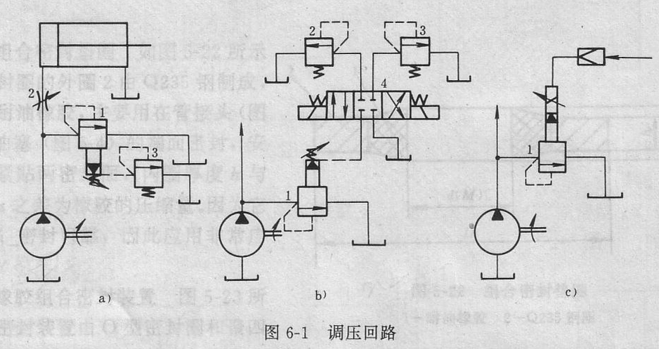

[求助] 帮忙解释一下调压回路原理
发表于 2008-11-22 15:50:41 | 显示全部楼层 |阅读模式 来自: 中国广西柳州
刚开始学习,请教一下!

发表于 2008-11-23 19:04:01 | 显示全部楼层 来自: 中国内蒙古呼和浩特
都是基本原理,建议楼主多看看书,当然也有可能由于初学,看书理解有些困难,本人简单的给解释一下,也许有不对的地方。; [7 F( i, A0 |; e
图a,1为带遥控口先导式溢流阀,3为直动式溢流阀,3连接在1的遥控口上,可以实现远程调压,因此该泵工作时,泵出口压力由3决定,因此实际使用中,3的弹簧调定值低于1的,当系统压力大于P3时,1开始独立工作。7 O+ Q- D4 y% b( R4 ]
图b,是通过三位四通换向阀实现二级调压回路,其原理类似图a
) `; [; Z8 ]3 q; c- l. w" _8 [图c,是比例溢流阀作为泵出口压力的调节阀,通过控制器电流大小来调节阀的工作压力。" g- ~5 i3 k) q/ K4 ]' o! s+ R
% v' n3 D4 D6 F# s) f- P; E1 p* l以上对否,请斟酌!!!

 楼主| 发表于 2008-11-25 15:21:00 | 显示全部楼层 来自: 中国广西柳州
谢谢
非常感谢,我没学过这些东西,现在工作需要,所以比较急。看书太难理解了。有些符号都记不清楚
