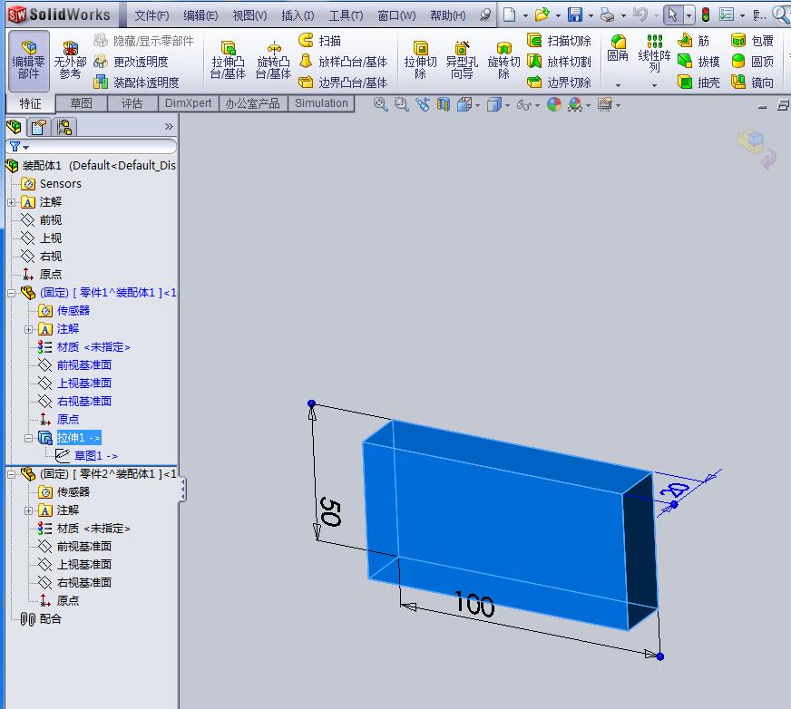

在装配图中,添加一配置(四分之一剖),在此配置中,以垂直于轴心线的平面做一矩形切除,就OK了。

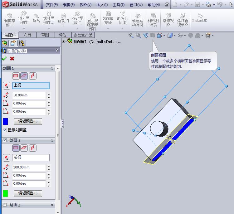

发表于 2008-11-22 22:38:04 | 显示全部楼层 来自: 中国山东泰安
楼上方法不错,也可以这样,如下图有三个面供选,应能作出楼主的图

原帖由 wuzhijian 于 2008-11-22 20:49 发表 http://www.3dportal.cn/discuz/images/common/back.gif( Z: g) ^; B# \$ K& @
5 K# u1 m2 J" I3 V* U  L3 Z
* [/ V6 F5 c- Y- x. Q! e配置怎么用,我怎么用不明白呢,四分之一剖怎么剖,一画剖视图就沿一个基准面把一边的全切除了,我只想让切除1/4怎么切除
发表于 2008-11-23 17:10:59 | 显示全部楼层 来自: 中国天津
给你个方法
+ u) ]4 C. n/ l6 U0 v0 t* ~2 G拉伸切除. l. U! l+ W4 s0 Y' Y
不用的时候压缩之4 ?( k$ i4 G% @9 L& N; \5 U+ T; v
用的时候解压) W- l$ q2 a0 b. c: j
办法有点笨1 q8 Q6 y: C( H; t$ b. o
呵呵

发表于 2008-11-23 21:17:34 | 显示全部楼层 来自: 中国北京
楼主的意思好像不是楼上说的在工程图里面吧
" I  K/ q( `5 H( V* w% r" t要是在零件里面就用个拉伸切除得了,不想看的时候压缩
发表于 2008-11-23 21:49:43 | 显示全部楼层 来自: 中国浙江金华
装配体可以做个切除& X1 l, @3 x' |4 J1 n2 A# y
其中可以选择那些要排除
