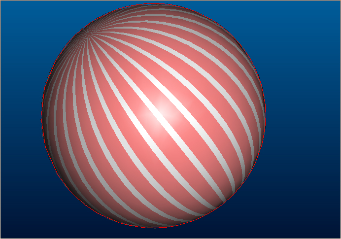

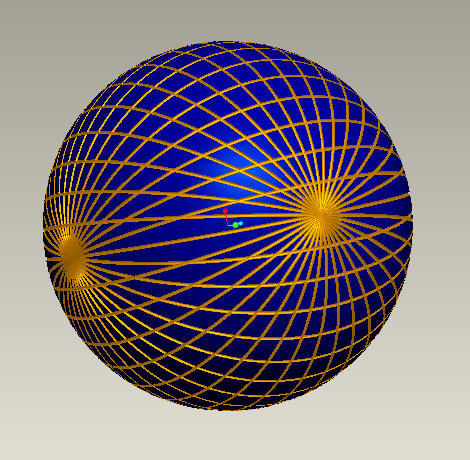

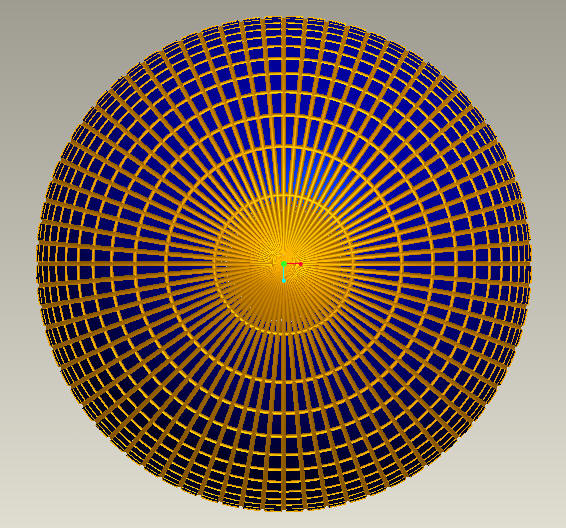

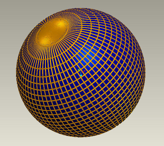

为了回答别人的问题,却把自己的脑汁都想干了。' R0 |+ R# C( P
$ m: A; b' E  F0 _2 P5 g不过总算镐出来了。: F1 T  b; @0 `7 P  W
) A  K& a+ E6 {0 D. ~2 ~. r
发表于 2008-11-22 22:04:28 | 显示全部楼层 来自: 中国湖南长沙
[localimg=400,281]2[/localimg][localimg=400,281]2[/localimg][localimg=400,281]2[/localimg]不觉得难,是不是另有要求?[localimg=400,281]2[/localimg]
 楼主| 发表于 2008-11-23 09:04:37 | 显示全部楼层 来自: 中国安徽芜湖
你只做了经线,关键是纬线。

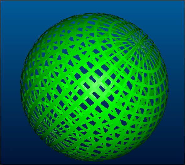

发表于 2008-11-25 17:57:59 | 显示全部楼层 来自: 中国江苏苏州
应该不难,1 D, h6 T6 T9 Z- ~; Y9 ~
经线:曲面---平面--相交线--旋转陈列
* s+ h% z: ]8 l/ w! ~! t, c3 h- T; N纬线:在上面的相交线做点阵列,再用点参考阵型纬线
发表于 2008-11-25 19:29:33 | 显示全部楼层 来自: 中国广东东莞
老师,上图中的关系式是怎样输入的呀.
PRT0002中的尺寸由关系sd3=3*sin(trajpar*180+0.1)驱动。
