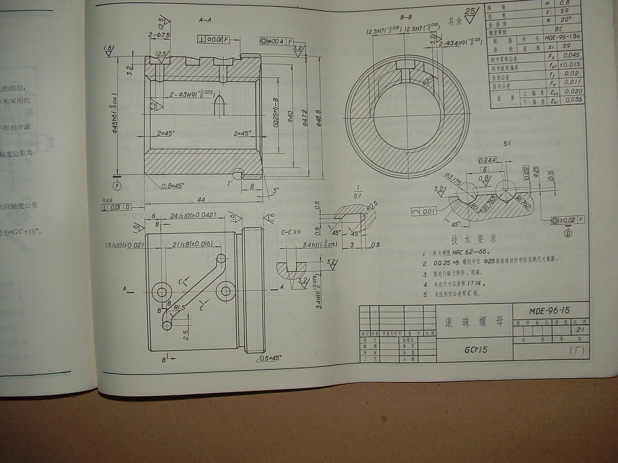

请问各位大侠如何在圆柱上画个如图所示的沟槽啊 啊 ,小弟用的是ugnx4.0。。。。谢谢啦 。。。

你可以做一个实体,头部做一个曲面,用曲面修剪实体,再用减除命令。

我觉得应该是,在平面上建如图的草图,然后投影在圆柱面上,在拉伸,再布尔减
