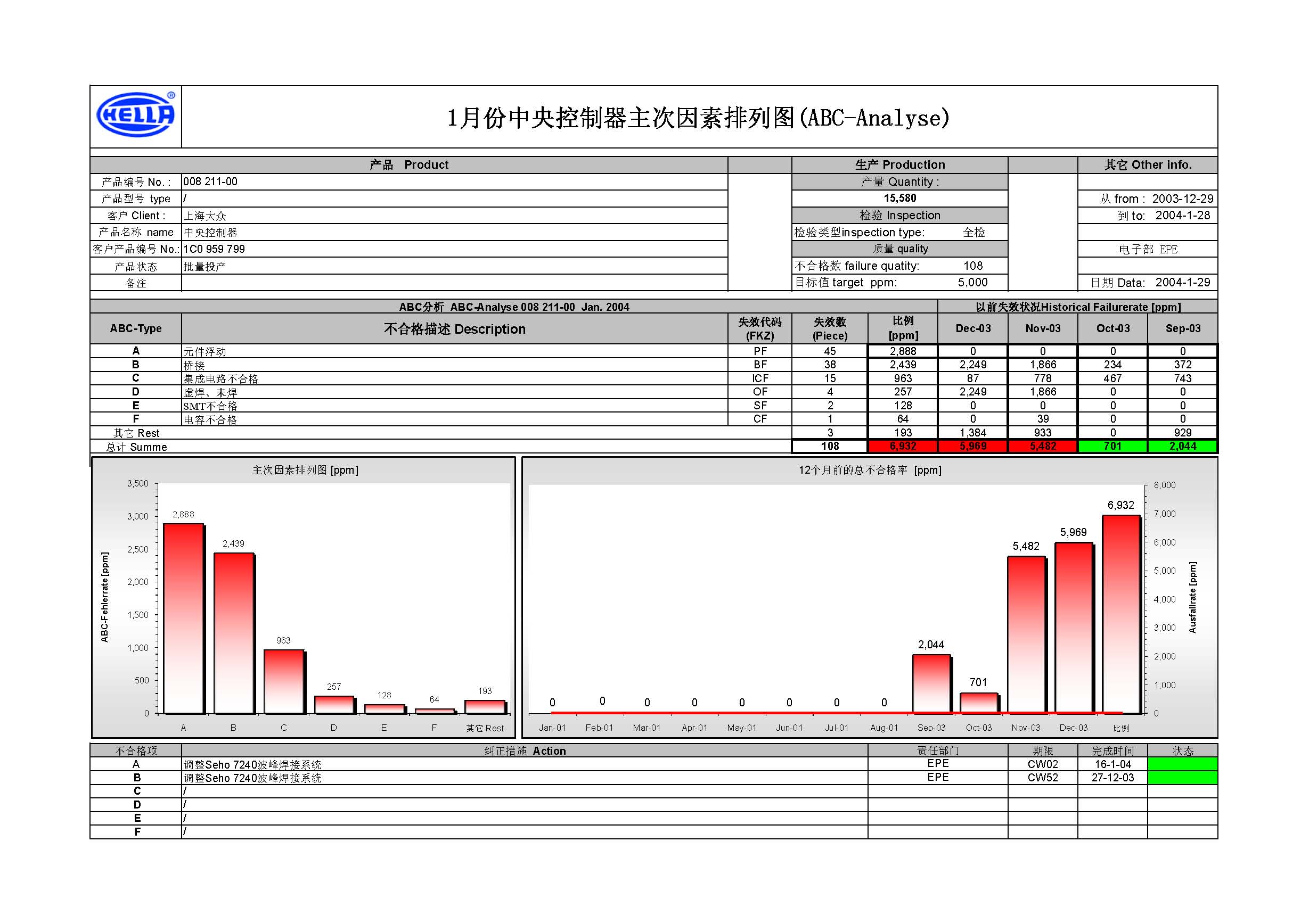

发表于 2009-4-12 13:13:46 | 显示全部楼层 来自: 中国江苏无锡
楼主资料没有一个简要的说明,我把其转化为图片格式,重新传上来,供大家参考,有参考需要的可以下来学习用一下!' x6 p9 \8 q" P  Z& D) h
排列图是排列图,不过对于缺陷数据及数据的整理,表中没有反映出来,这个数据是哪里整理的,另外一张表吗?
: g7 N4 n7 Q6 D. |8 F4 C# g- x7 l* D! k7 E
而且此排列图中也没有巴雷特折线,虽然从图中可以看出关键的少数缺陷原因,而且各缺陷是人工从大到小的排列,没有能形成自动排列,但缺陷原因所占的累积比率还是看不到的,只有进行推算以后才能知道,希望楼主能把“巴雷特折线”也能容纳入些排列图中,最好再把缺陷的统计分析整理过程也纳入些表格中的专用数据区?
; s, O7 H' E/ K1 b5 P* Q
" \' L+ T, c, D0 r8 K4 T+ ~* C希望能看到楼主的更新的更好的统计分析资料,0 F3 ?1 F  [7 ~# j, R$ O5 x2 b4 J
% p9 L9 F6 ?1 F6 S; {1 x- i% f2 g楼主好像是做汽车件产品的!
