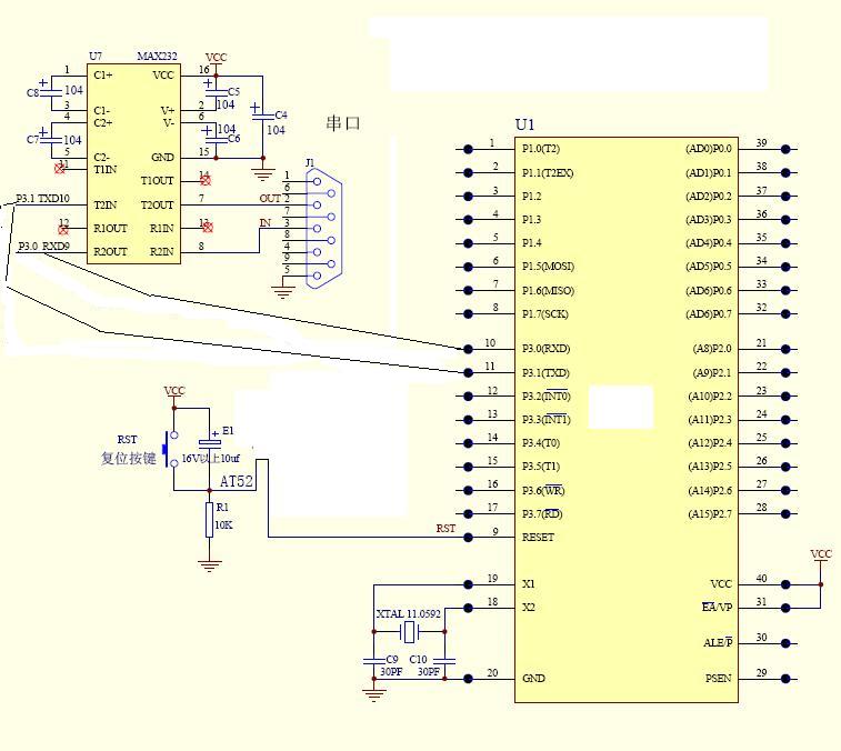

STC89C51单片机 可不可以用通用编程器编程?如果通过232下载,那么MAX232可以吗?

找个HI-LO的编程器试试,多试试几个公司的喽。
$ Y2 h  u' l, R7 x9 P如果有UART接口,自己做个MAX3223的转接板就可以DOWN程序烧录,前提是MCU内有基础串口通讯程序!

应该可以的。随便哪个232芯片都可以吧

MAX232是单片机和其它设备的一种通讯设施,所以在用232作传输时,单片机里面必须的有关于232的程序,也就是说让232代替编程器是不可能的,可以改变里面的参数,但不能改变程序

通用编程器用没有用过,不知道可不可以!但是232绝对是可以的,! [8 S# I" ?5 U) j8 ?: l" }) [
