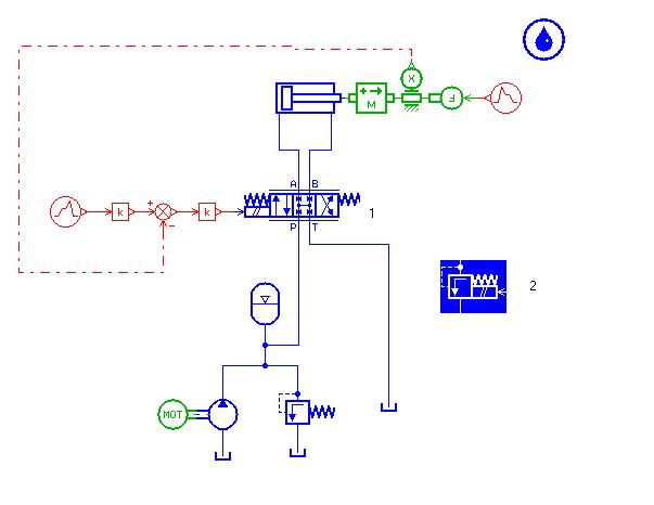

“伺服阀与比例控制阀的主要区别是什么,控制阀的控制精度比比例阀高?还是说伺服阀主要用于闭环控制,而比例阀多用于开环控制?似乎比例阀也能进行闭环控制的。那是不是伺服阀带反馈功能,而比例阀不带反馈功能。”

这里从应用上来说:
" r7 V0 n# d, `3 l我们这里用的伺服阀是伺服换向阀,是通过压力反馈来控制液流方向的。
1 V5 w1 ~' n+ a& f! A/ A比例阀是比例流量阀,是通过流量调整,来实现油缸同步的。! }( w  H2 T9 p& ~' \  I( M/ i
可以说,比例阀由于维护较伺服阀简单,价格也便宜,因此,近年来有取代伺服阀的趋势。

一般说来,好像伺服系统都是闭环控制,比例多用于开环控制;其次比例阀类型要多,有比例压力、流量控制阀等,控制比伺服药灵活一些。从他们内部结构看,伺服阀多是零遮盖,比例阀则有一定的死区,控制精度要低,向应要慢。但从发展趋势看,特别在比例方向流量控制阀和伺服阀方面,两者性能差别逐渐在缩小,另外比例阀的成本比伺服阀要低许多,抗污染能力也强 !

以前的帖子里有相关讨论,伺服精度高、灵敏度高、抗污染度差,代表MOOG,比例和其相反,抗污染可达NAS9~10级,代表Voith
发表于 2008-11-25 13:18:32 | 显示全部楼层 来自: 中国湖南长沙
首先,说一下为什么伺服阀常用于闭环控制,比例阀常用于开环控制+ d; r% T% ]7 s
伺服阀相应速度快,控制精度高,能在获得闭环反馈信号时给出快速的给出较好的输出信号;相反,比例阀由于滞后时间厂,控制精度不高,用于闭环控制往往不能达到在线控制的精度
" S, `" X) n% b+ x  y- C伺服阀系统成本昂贵,首先伺服阀就较比例阀贵出很多,另外由于伺服阀对油液要求高,所以整个油路必须加精过滤器,时常维护油液质量(换油周期肯定就短),所以伺服阀常用在高精设备上,那些地方成本就已经不再是设计时主要考虑的问题了! G! a% C% x. v( \/ Q, Y
比例阀由于抗污染性强,控制也相对简单,并且比例控制技术近年也得到了长足发展,所以比例阀也大有应用空间,
9 C7 _6 Q& T/ Z) V! P0 H不过,感觉伺服阀和比例阀有相互学习,相互融合的趋势,这个人看法( v) a, E. ]# D1 k
$ h' ^0 j! z3 N8 Z6 M3 K另外,在液压图上的区别就是,伺服阀的主阀上下都会有条横线,比例阀的两端表示电磁铁的方块上都会有斜箭头,大家细心观察下,不会错的!

关于符号的判断的问题
1。图中符号1是伺服阀吧,伺服阀为什么没有方向阀,流量阀,压力阀之分呢??6 |5 i$ \. j5 m8 x
2。图中符号2是比例溢流阀吧,为什么比例阀就有比例流量,压力,方向阀呢???
' x- A8 J0 b) T8 {, q1 G" Z3。就比例阀而言,比例方向阀是个什么概念?和通常说的电磁换向阀有什么根本的区别,除了一个是靠连续电流调节,一个是靠固定电流调之外。" T! r6 n2 h5 E8 ]5 r
     一直不太明白,方向怎么也会出现比例这个概念呢???
