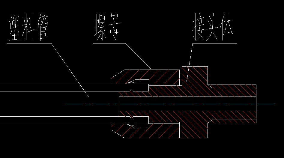

以前用过三河的一种空调冷却器(电气柜用的),里面送一段蓝色胶管和一个管接头,管接头不是常用的快插那种,而是如图所示结构。现在想买这种管接头用,却怎么都查不到的。有没有见过用过的?能不能给介绍一下这是哪种标准的?哪家有这种接头?

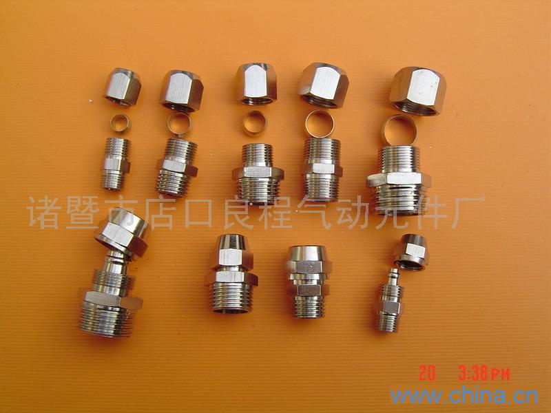

+ q! W8 P% X5 _0 ~& _* v和下图下面那行那种很像。可是我查了样本。下图这种只有6X1、8X1、10X1的管子的。我记得我以前见的那个接管子很粗很厚的,和快插的一样的。5 s$ I: G0 k5 `7 I! O
000.jpg * x; L" |7 u" ~3 n# `/ l2 N

发表于 2008-11-28 09:02:01 | 显示全部楼层 来自: 中国河北唐山
楼主说的是快拧式气动接头。

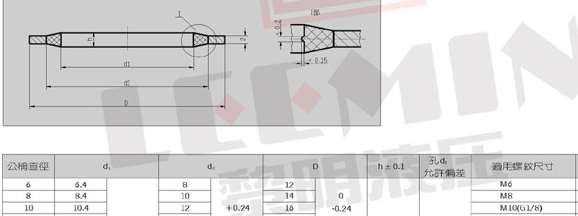

 楼主| 发表于 2009-1-16 10:13:37 | 显示全部楼层 来自: 中国湖北武汉
该接头买完就放在仓库了,拿出来用的时候才发现一些问题。
1 ~  g/ v5 l5 ?8 U选用的M10X1的接头,按照样本,六方规格是14,当初设计考虑的是使用组合垫圈密封。
. n* E( E# d1 {5 R: e装配的时候却发现来的接头六方是12的。组合垫圈尺寸如图所示0 [3 R9 |. O: g5 w! o: D
11.JPG * F5 K& |- ^+ c# S( k0 }+ r& ?, b% m* m
组合垫圈肯定用不了了,万一偏一点就封不住。
1 u. H" W- E$ y" V! [& |0 Q, A0 c紫铜垫圈内径是10.2,外径是13.9,能不能用呢?- x+ L: j! m" r8 _. B' ]
把螺纹外面倒角1X45度是不是可行?
1 ]. L6 U& A# w压力才1MPa,不知道金属垫圈能不能封住。
