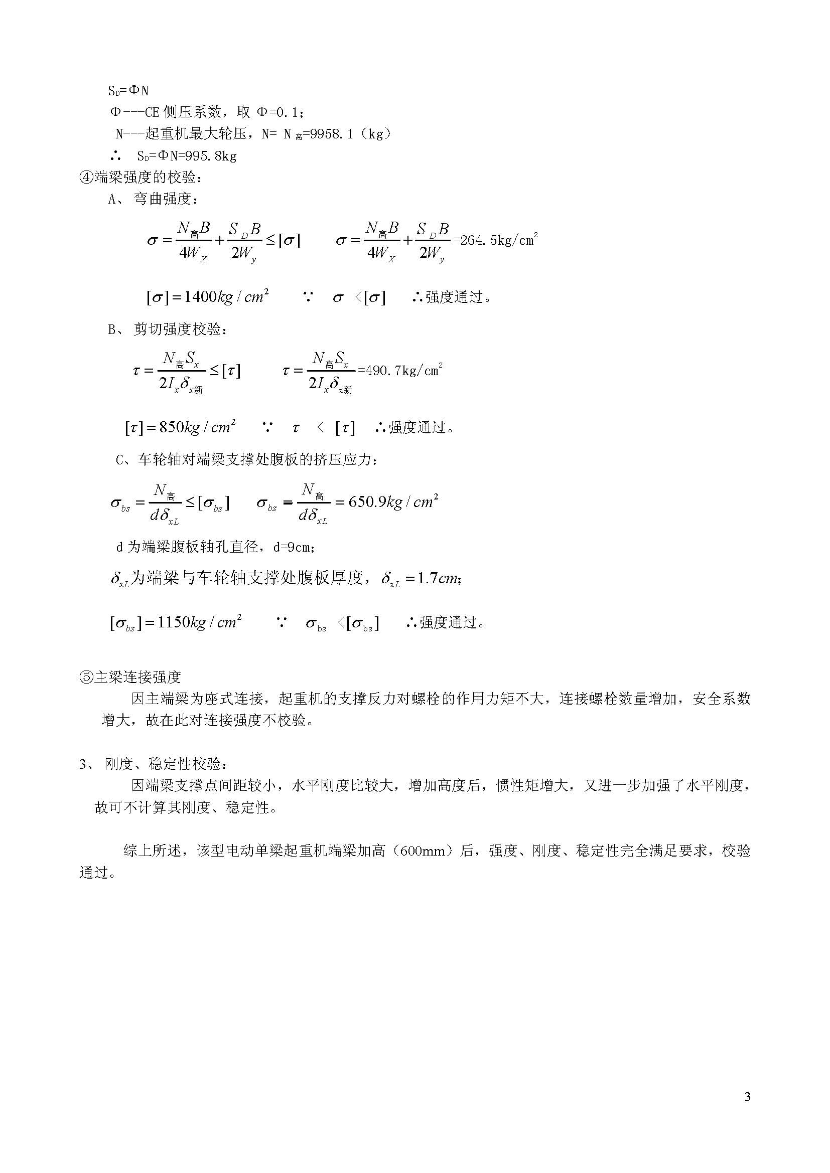

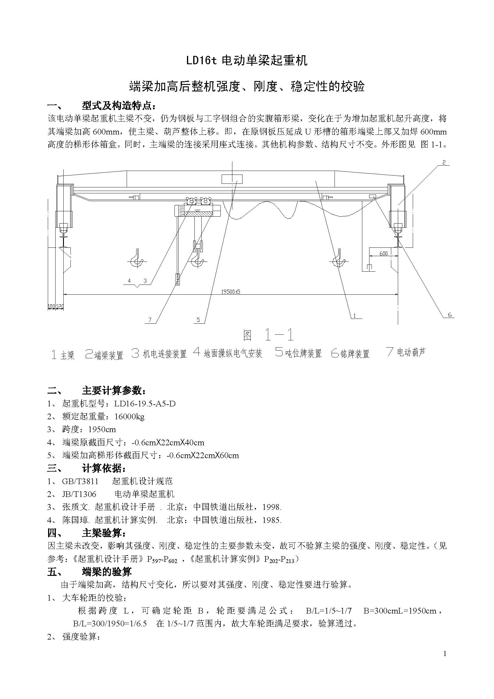

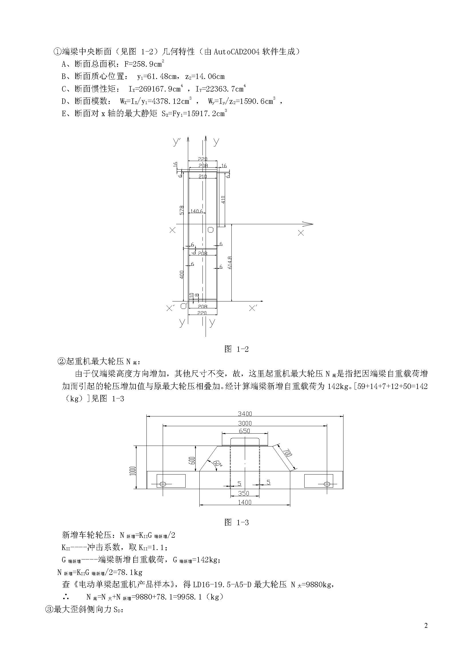

16电动单梁起重机端梁加高后整机强度,端梁加高后整机强度、刚度、稳定性的校验,doc

16T做成单梁强度够不够啊
发表于 2009-1-11 12:44:02 | 显示全部楼层 来自: 中国江苏无锡
16吨可以做的啊!我公司就生产这种!而且20吨的也做的
