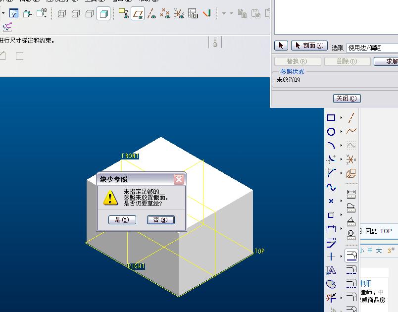

各位DX知不知道这两个提示能不能取消了它,老是要多点一下# Q. ^+ @, q* Q( w, O

这个是必须的啊 ,要不你怎么放置  和 做 特征啊?

 楼主| 发表于 2008-11-23 15:34:06 | 显示全部楼层 来自: 中国广东佛山

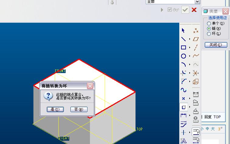

这又不是选基准面,我只要用已有的边做截面,每次都要点一下(是)。还有选好边按接受了还要出个什么提示要多点一下,这个就只在4.0后出现

第一个图好像很容易出现啊。

这个是必须的,不可能在你错误的情况下,建模能成功!
* q" n! N( d* q$ g$ d0 |/ e这种提示非常有必要。

大家都说了,是必须的,, C/ ^) L1 A0 O
你要想第一个不出现的话
6 D; d" E6 M7 S# }5 T; a2 _  n& ?先指定参照,就不会了
  ~" c# t6 u+ w9 n一般都先指定参照,9 m- P* s" B, Q% t8 ^  ~
如果用偏移,和使用边命令% q- w7 g4 K/ _' ~  Z
倒是没关系,但也会弹出对话框

出现这个问题就是因为你的参照面没设置好。。。。。不可能定位 所以...

算是软件本身对操作者的一个反馈吧,如同闭环控制,结果才有可预测性,开环的话,容易跑偏。

那是因为你做图出错了
 楼主| 发表于 2008-11-24 16:18:40 | 显示全部楼层 来自: 中国广东佛山
谢谢各位的回贴,可是我就是认为这是多余的,因为开始画第一个特征时是要定基准边或点,可是现在是第二个特征以后的了,我只要用以有的边,在我按参照对话框的(关闭)时就应该知道是不用选参照了,可是它还出个这样的提示是不是不够人性化了,第二个图片选边就不更用说了,在选项里的下一个和上一个已选好的想要的环,按接受了还出个这样的提示,反正工作中取消这两个提示会快很多,应为很基本上每建立一个特征都会有这个提示,看大家这样说,我想这个是没设置的了。
