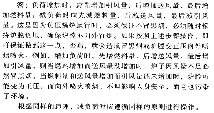

锅炉负荷变化时,燃料量、送风量、引风量的调节顺序是怎样的?4 [' _* _& f  l; M" f

自己找到了一个答案不知对不对,请各位指点一下:7 O2 _4 L; K3 V1 A) u/ s6 t+ T
锅炉负荷变化时,燃料量、送风量、引风量都需进行调节,调节顺序的原则是:+ i% }0 j0 l5 `: W" h/ t
6 z3 P$ w9 T6 Z7 x  Q
1、在调节过程中,不能造成燃料燃烧缺氧而引起不完全燃烧。
, K, |; g% z$ R( W! `: Y2 W  [
5 \$ c  ]: E+ \, J2、调节过程中,不应引起炉膛烟气侧压力由负变正,造成不严密处向外喷火或冒烟,影响安全与锅炉房的卫生。
, Y5 {3 `- y5 `5 b& [% `; b0 b' ~" p- @  h' Z+ p( t0 n* _
根据上述基本原则,其调节顺序是:当负荷增加时,应先增大引风量,再增大送风量,最后增大燃料量;当负荷降低时,应首先减小燃料量,然后减小送风量,最后减小引
发表于 2008-11-26 10:54:45 | 显示全部楼层 来自: 中国江苏南京
