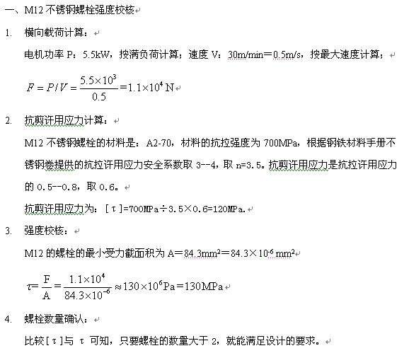

发表于 2008-11-23 16:56:00 | 显示全部楼层 来自: 中国山西太原
这个力F还可以这样算,用功率P和速度V来算:P=FV,F=P / V* C2 Z" z6 C) ~5 N% w. C5 E1 f4 V( [
如果给出的电机功率是满负荷,就用5.5kW,若没满负荷,可测一下电流,算得实际功率。这里暂按5.5kW计算:) y! K. k: N' J$ G" y( B1 F/ x
P=5.5kW=5500W=5500  J/s = 5500 Nm/s;  V =  30m/min =0.5 m/s
( D9 m, {+ Y  y. Q# iF=5500Nm/s / 0.5  m/s=11000N: q% E+ H) v6 b
算出使用的不锈钢螺栓的最小受力截面积和材料的许用剪切应力,就可算出需用的螺栓数量。9 Z+ R& w6 i9 G8 F

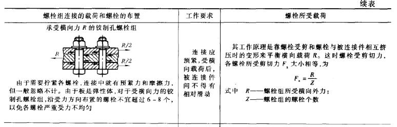

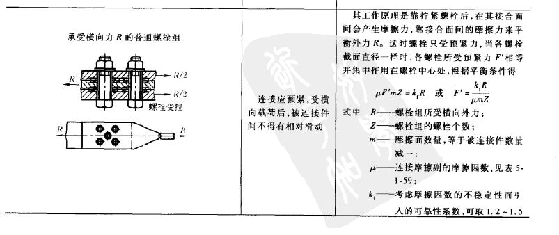

发表于 2008-11-23 18:27:44 | 显示全部楼层 来自: 中国上海
A2-70的抗拉强度就是700MPa,详细的数据请看GB/T3098.6-2000《紧固件机械性能 不锈钢螺栓、螺钉和螺柱》。5 B1 F6 n6 d7 Z
承受横向载荷的螺栓分为两种情况:(参考下面的设计手册中的截图)* l) Y; X, j: @3 A* x" `
需要预紧力的情况是一种,这种情况理论螺栓不直接受到横向载荷作用的。在设计时需要计算预紧力大小,预紧力的大小在螺栓安装时是需要控制的,可以借助扭矩扳手等设备。
2 A' l0 s) A1 @8 W- q$ ?另外一种不需要预紧力,横向载荷直接作用在螺栓上,此时螺栓的破坏是剪切破坏,需要按照剪切力校核。

 楼主| 发表于 2008-11-23 21:01:11 | 显示全部楼层 来自: 中国陕西宝鸡
楼上给出的截图,好像是一种情况的,也就是楼上所说的第一种情况。

发表于 2008-11-24 09:10:00 | 显示全部楼层 来自: 中国山西太原
回复 9# zz435 的帖子
抗拉强度为700MPa,根据钢铁材料手册不锈钢卷提供的抗拉许用应力安全系数取3--4,取n=3.5。抗剪许用应力是抗拉许用应力的0.5--0.8,取0.6。
9 G. f! }! h% E/ }抗剪许用应力为:[ τ ]=700MPa÷3.5×0.6=120MPa.

 楼主| 发表于 2008-11-24 09:31:58 | 显示全部楼层 来自: 中国陕西宝鸡
谢谢gaoyns,已经计算出来了。只需要2个螺栓就可以了。2 A1 x, u, r, ]- D& G* C
但感觉是不是少了点,毕竟是5.5kW的电机,怎么需要两个M12的螺栓就可以了呢?!$ `# P- X" V$ r
计算的内容如下:
