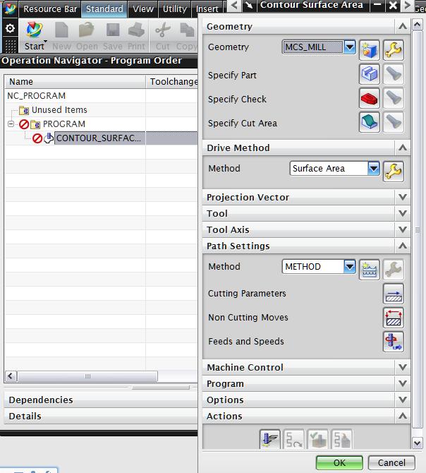

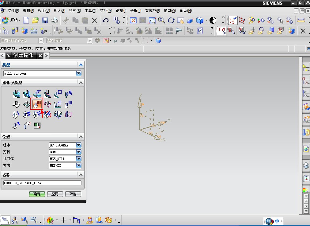

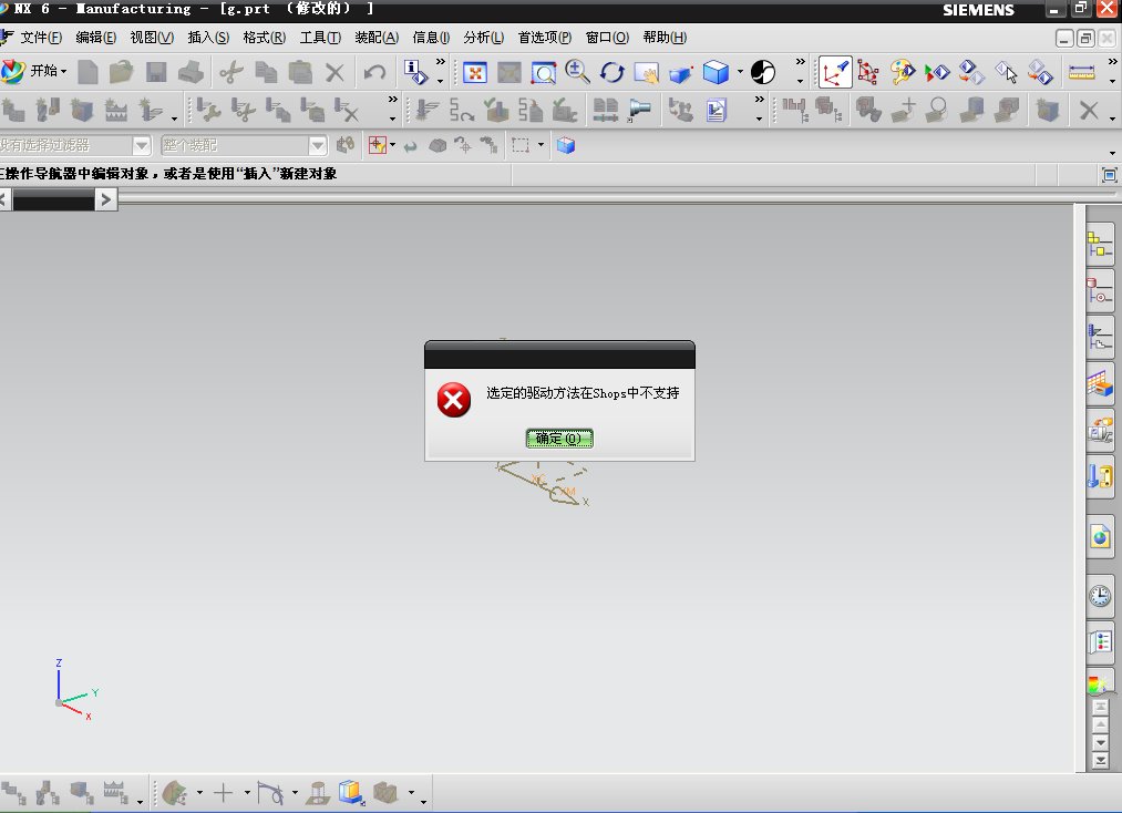

为什么UG6加工模块曲面加工不能用?UG5也是同样如图

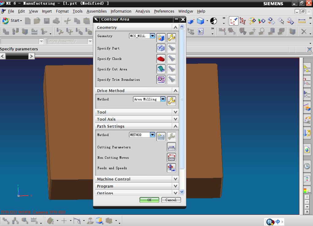

是不是简体中文的原因啊,我用的是英文的,无此问题哦

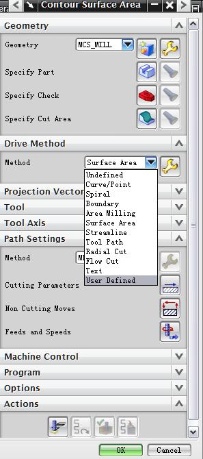

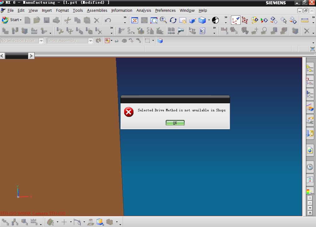

请问您用的是正版的吗?并且在驱动方法下拉菜单里只有5种如图1  3,UG4驱动方法里有12种。改成英文UG5,UG6还是报警

不是正版的,我的下拉列表好像也是全的啊, `1 e# l$ B% e7 Y2 k; g% f' K

非常感谢5楼的otnt,问题已解决,是UGSLicensing的问题。
