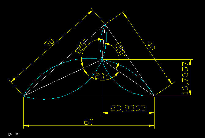

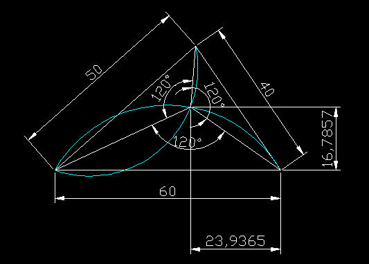

1. a 之距離為何?& i0 J& u- S$ o" q3 M1 t- h
    (A) 16.7587   (B) 16.7758   (C) 16.7857
/ k0 G1 J) G& C# g6 `$ s. N' ^* e2. b 之距離為何?
: i* C, Q1 S4 O0 M9 K    (A) 23.9365   (B) 23.9563   (C) 23.9635
参与人数 1三维币 +10 收起 理由
2005llnn + 10 提供练习!

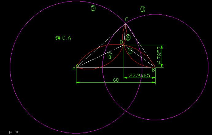

发表于 2008-11-23 21:43:22 | 显示全部楼层 来自: 中国江苏苏州
抢个沙发,答案C、A

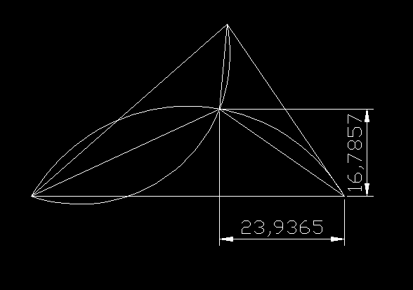

发表于 2008-11-23 22:51:10 | 显示全部楼层 来自: 中国江苏苏州
直接用起点、端点、角度画弧就可以了。很简单。

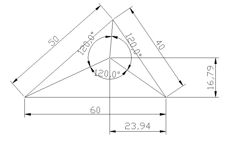

发表于 2008-11-24 10:45:05 | 显示全部楼层 来自: 中国上海
交作业,参照楼上的做法,多谢,长知识了

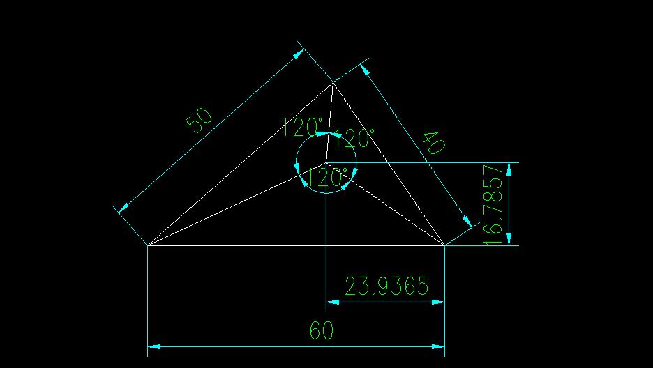

发表于 2008-11-24 10:48:44 | 显示全部楼层 来自: 中国天津
练习,圆周角的学习问题。

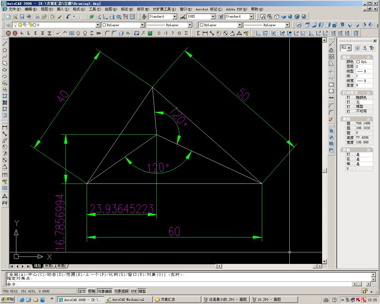

发表于 2008-11-24 12:07:37 | 显示全部楼层 来自: 中国江苏无锡
完成练习。

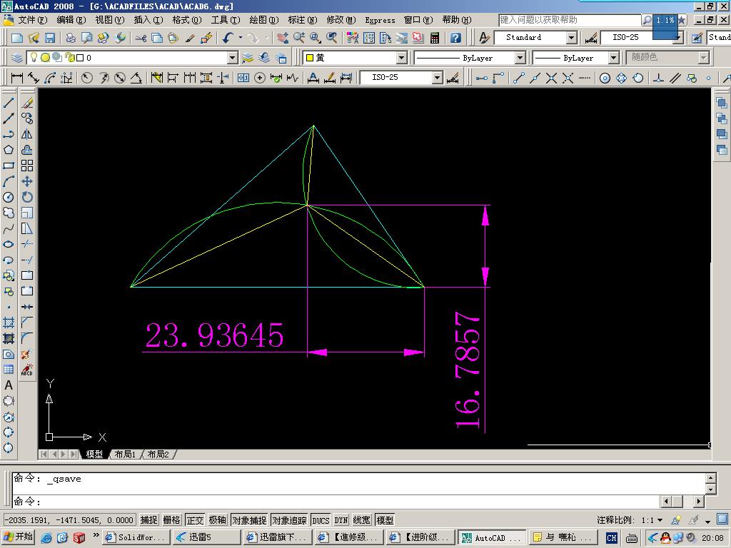

2005llnn + 5 很好

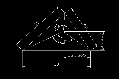

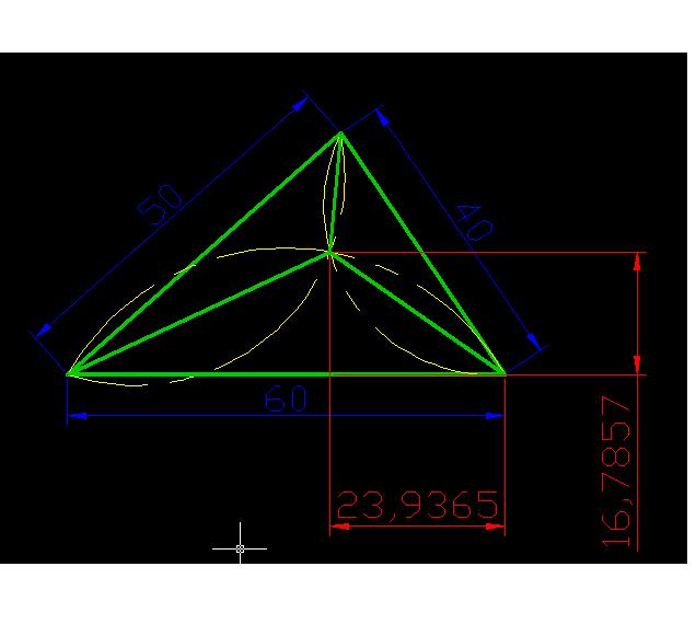

发表于 2008-11-25 12:31:57 | 显示全部楼层 来自: 中国江苏南京
我也来发一个 92.JPG 92.dwg (42.56 KB, 下载次数: 0)

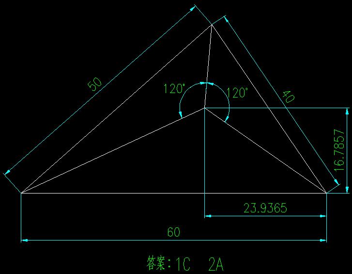

发表于 2008-11-25 19:20:25 | 显示全部楼层 来自: 中国山东滨州
练习
没有沙发了,抢个板凳!* d, `+ j. k& H6 O
答案:1C   2A* K! o5 d6 t0 s% B1 {% t& [; A

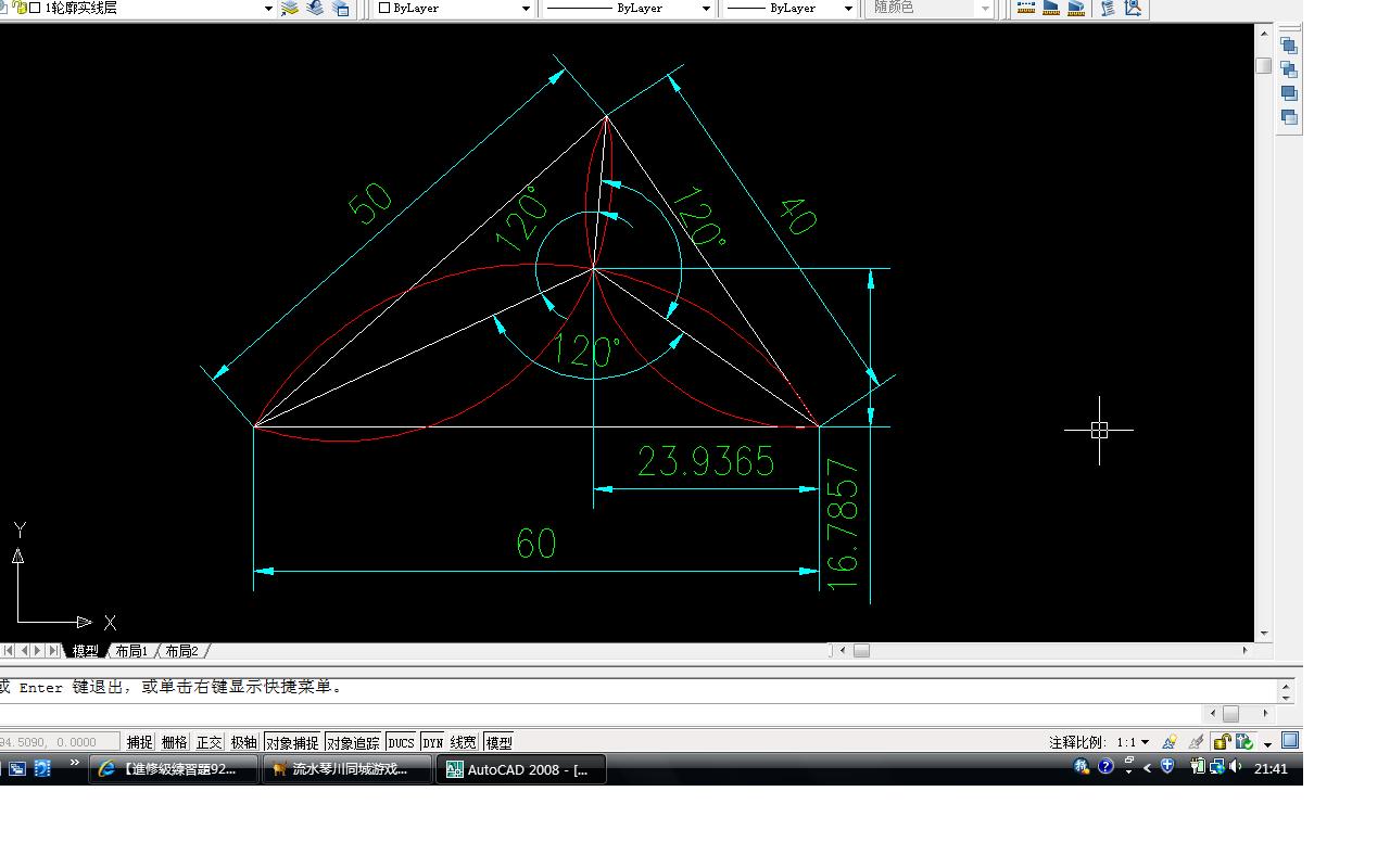

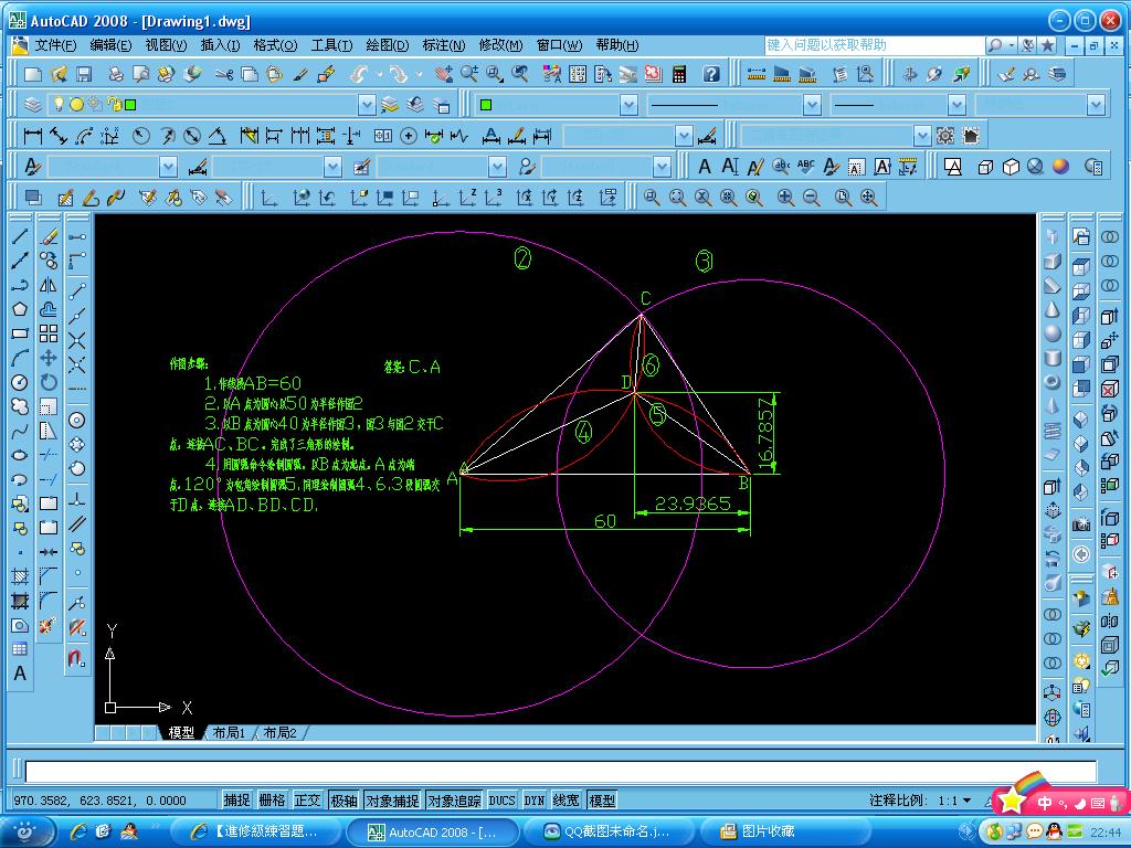

发表于 2008-11-25 20:38:50 | 显示全部楼层 来自: 中国辽宁营口
刚做完
利用起点,端点,角度做出来的

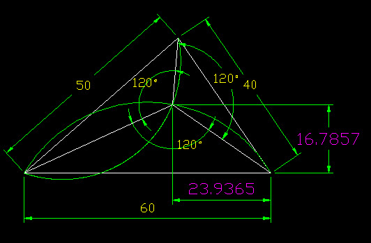

发表于 2008-11-26 15:49:49 | 显示全部楼层 来自: 中国上海
也做一个。
9 u+ c. d" O* D' w: u1. C     2. A
2005llnn + 5 很好

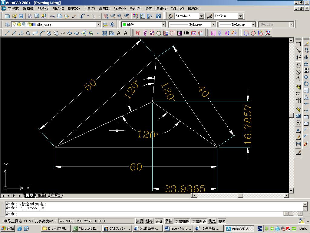

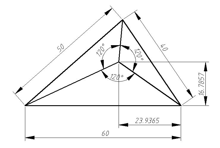

发表于 2008-11-26 22:04:05 | 显示全部楼层 来自: 中国浙江衢州
答案:C、A 但题目应a与b换一下,才能与图中标注的一样。 001.JPG

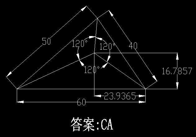

发表于 2008-11-27 22:47:24 | 显示全部楼层 来自: 中国四川宜宾
答案CA重新做了哈
本题的解题关键在圆心角120°只要找到这个本题就OK!

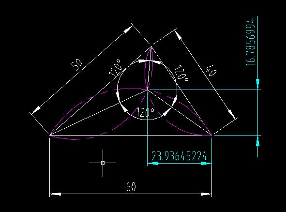

发表于 2009-1-9 16:55:43 | 显示全部楼层 来自: 中国福建三明
我也来试试。好久没动手了呵。' B2 h, k2 i* d
' W/ U$ c0 v, m/ T
2005llnn + 5 很好
