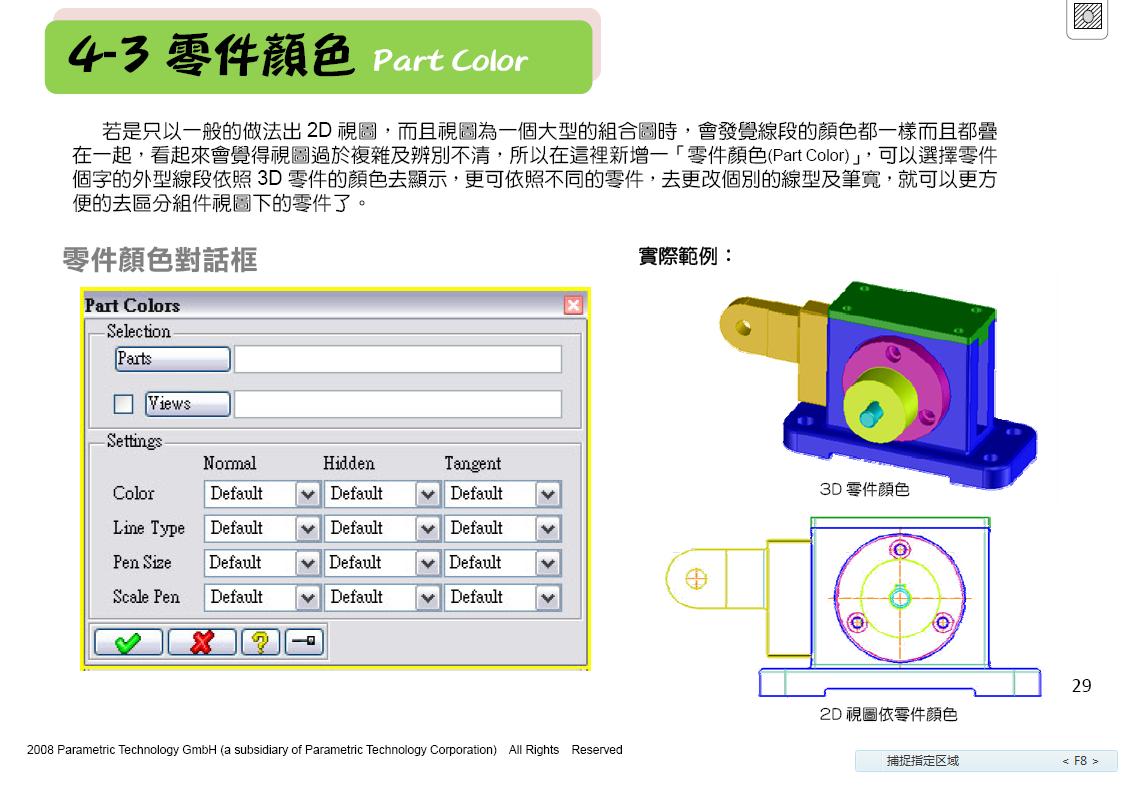

如下图所示 ,2D示图依零件颜色如何操作,详细步骤?

个人觉的教材的内容已经很清楚了,首先点part后,再去struture browser下选你想特定的零件,也可以在drawing broser下选你想update的视图(这步可选可不选),后面设定你选的零件出图时颜色、线型、线宽、比例等,最后执行update就可以了
$ _# j) \# r% J/ [4 o6 D+ y% H7 ~7 O) u
注意这个命令是View命令群组下面的命令,这个群组下面的命令,最后一步基本上需要进行用update命令+ E7 g( @7 e8 [6 G: K6 t9 i" v

在NORMAL下面对应的COLOR里有PART COLOR就是以零件的颜色为工程图投影线的颜色,应该就是你需要的.
