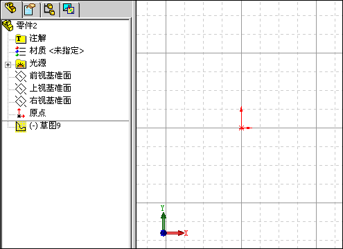

看到一些放样,扫描的画法都能画出精确的渐开线。但是菜鸟的我做不到。有请那位能人编一个教程教我一下。非常感谢!!!!

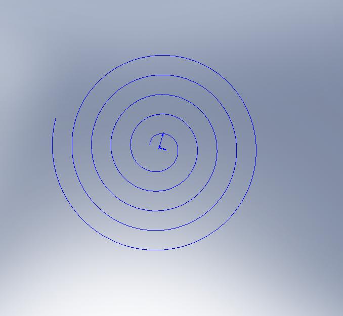

发表于 2008-11-24 15:34:14 | 显示全部楼层 来自: 中国山东青岛
你看这样对吗?
零件1.rar
34.18 KB, 下载次数: 24
不知道对不对
艾飞 + 2 应助
发表于 2008-11-24 16:32:58 | 显示全部楼层 来自: 中国江苏泰州
这个怎么做出来的啊
 楼主| 发表于 2008-11-24 17:10:19 | 显示全部楼层 来自: 中国江西南昌
回复JUNJUN1986
此乃蜗状渐开线,也不是通过放样或扫描出来的。我认为正确的有一个渐开线的基园(以此为中心线),一根直线在基园上,然后通过放样出来。(具体咋做不不知)还有一种是扫描出来的就更不知道了。
发表于 2008-11-25 09:55:12 | 显示全部楼层 来自: 中国山东青岛
原帖由 zhouxxnc 于 2008-11-24 17:10 发表 http://www.3dportal.cn/discuz/images/common/back.gif
3 \) \  w& Y6 ?) V+ D此乃蜗状渐开线,也不是通过放样或扫描出来的。我认为正确的有一个渐开线的基园(以此为中心线),一根直线在基园上,然后通过放样出来。(具体咋做不不知)还有一种是扫描出来的就更不知道了。
渐开线.gif : p+ p1 e6 p: ~/ @
呵呵,这个对吗?我给搞错了。

 楼主| 发表于 2008-11-28 11:15:02 | 显示全部楼层 来自: 中国江西南昌
请教JUNJUN1986
2006版按图片,最后一步不能通过。程序报错:放样中心线无效,没有与截面1#相切。你画出没有?
发表于 2008-11-28 13:21:28 | 显示全部楼层 来自: 中国北京
9楼正解,报错是因为没有添加几何关系吧。

发表于 2008-11-30 15:15:36 | 显示全部楼层 来自: 中国上海
原帖由 zhouxxnc 于 2008-11-28 11:15 发表 http://www.3dportal.cn/discuz/images/common/back.gif
/ _: F$ s7 O% t3 X. p' p# R" x9 K% n2006版按图片,最后一步不能通过。程序报错:放样中心线无效,没有与截面1#相切。你画出没有?
$ E1 ]$ o3 ~  [  W4 `
8 L! U: n+ p& Q7 t/ ^& W$ i2 X  J' k  h
此做法一开始就是在2006版上作的,2006版绝对没有问题,2005 及以下版本用此法不行。
